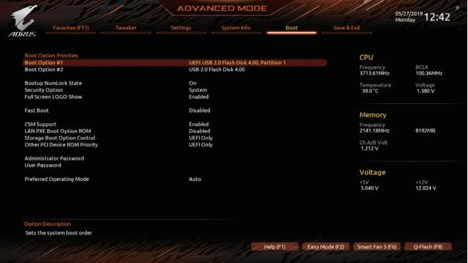

Entra en BIOS e intenta deshabilitar el CSM y guarda los cambios efectuados con F10.
Boot > CSM SupportDisabled
GaBe
19 Ene 2021
36
La falta de la tarjeta gráfica en Gigabyte los pitidos serían de 1 largo y 2 cortos.
¿Has actualizado el BIOS mediante el→ botón Q-Flash Plus?
Te dejo un → video de como actualizar renombrando el archivo a GIGABYTE .BIN
En tu placa dicho botón está en la parte baja, pero el procedimiento es el mismo.
Si tu caso es que da señal pero sigue dando los 4 pitidos.
Gracias por la aportación.
He actualizado una vez desde USB dentro de BIOS y otra desde la aplicación de Gigabyte en Windows. ¿Hay alguna diferencia de hacerlo con Q-flash?
Lo de CSM ya lo conocía, ya lo tengo desactivado.
