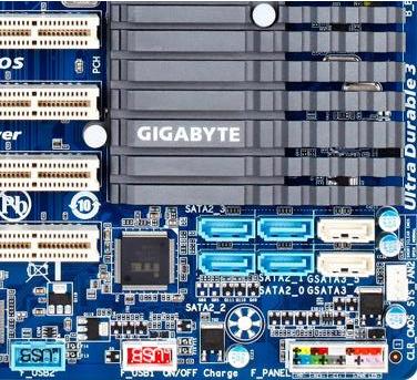

Tengo una gigabyte pa65-ud3-b3 , y si no me equivoco esta conectado al sata 1 , si me dices que no pasa de 260-280 , lo dejo asi , que es mi segundo equipo y cada vez lo uso menos y ahora juega mi hijo con el , y le tengo tantas cosas instaladas , que solo de pensar en reinstalar todo , me entra depresion , gracias por tu ayuda , un saludo.
Intenta conectar el disco en alguno de los puertos GSATA3 de color blanco.
Luego descarga e instala los drivers de la controladora → SATA Marvell
https://download1.gigabyte.com/Files/Manual/mb_manual_ga-pa65-ud3-b3_es.pdf#page=18
Soporte GA-PA65-UD3-B3
Correcto , el ssd esta en uno azul , pero si lo conecto en el blanco , me lo reconoce en bios, pero aunque le ponga en bios el ssd en primera prioridad de arranque, no reconoce el sistema operativo y no arranca, gracias y un saludo.

cambie el registro , instale los drivers antes de reiniciar , y si lo pongo en ahci, no me arranca , menos mal que habia hecho una imagen , que no tenia manera de volver a entrar, muchisimas gracias por tu ayuda , pero por ahora creo que lo voy dejar asi , y en un futuro , cuando instale de nuevo , ya cambio todo desde 0 , me reitero , muchas gracias , un saludo.
