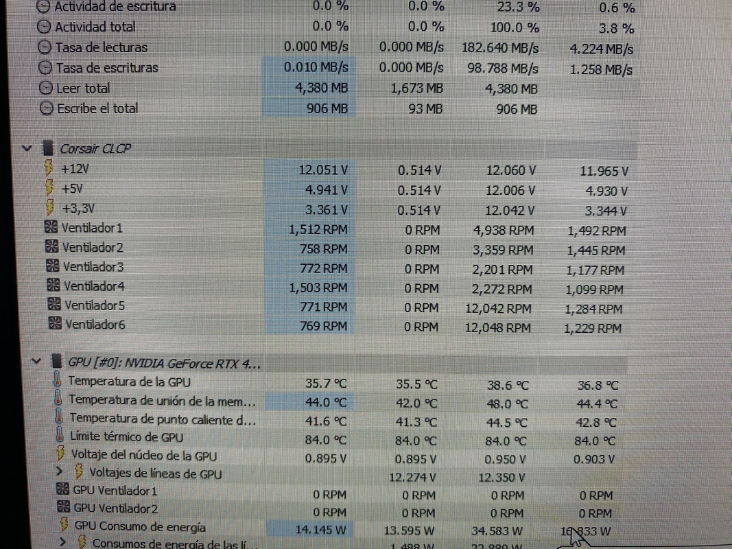

Buenas tardes, os pongo la curva de los ventiladores:
Aunque ponga 2500 rpm, creo que mis ventildores solo llegan a 1500rpm
Ponlo en porcentaje y que veamos qué ventiladores tienes conectados

No se como se pone en porcentaje, no encuentro el lugar donde se cambia, os pongo los datos mas concretos:
30 grados..................470 rpm
40 grados.....................635 rpm
50 grados.....................1050 rpm
60 grados...................... 1519 rpm
70 grados.......................1851 rpm
hay ya irían a tope porque su maximo son 1500rpm +10%
Debajo de Personalice1 "% fijo"
Prueba con las que tienes por defecto y así vas viendo, tienes que hacer varias para según que ventiladores, luego te explico que tengo que salir

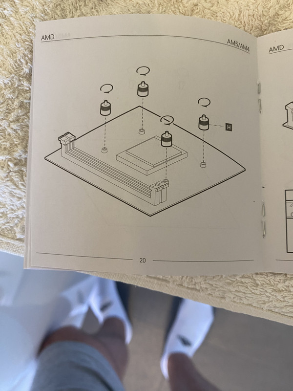

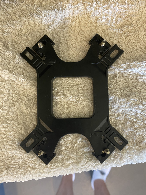

Buenas tardes, os escribo porque tengo un pequeño problema con el montaje del deepcool ak620, resulta que no puedo seguir las instrucciones de montaje porque me pide atornillar dos piezas a la placa base:
Pero mi placa base no tiene enganches hembras, son machos como muestro en estas fotos:
A alguien mas le ha pasado? Como lo soluciono?

también veo en la segunda foto que esa placa es la placa de montaje de intel y no amd, mira si hay una placa de montaje para amd.
Buenas de nuevo,
Pues ya tengo montado el disipador nuevo, ahora lo tendré que probar. La solución estaba en comprar el adaptador de AMD que supuestamente traía mi placa base y que no llego nuca a mi casa (Es un PC que monto PC componentes). He comprado el adaptador por amazon por unos 7€ y perfecto.

Y aun así parece que despegan, ademas hay algo que no me encaja, porque esto ventiladores tiene un máximo de rpm de 2500 +/-10% y resulta que el HW dice que tengo dos de ellos que van a 12,048rpm máximo, Como es esto posible?
Así que quizá vuelva a los SP120 que aun no los vendí y devuelva estos. Que opináis?

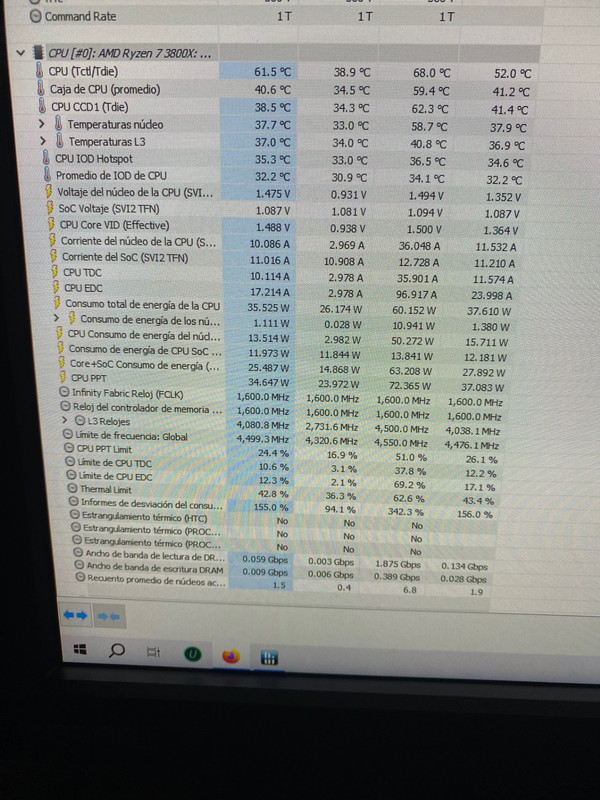

La CPU ahora esta a una temperatura de entre 45 y 60 grados con una carga de trabajo del 4-7% no se si es normal o debería de ser mas baja y cuando arranco el baldurs gate 3 sin jugarsolo dejando el arranque del juego que sube el uso de la CPU hasta el 25-55% la temperatura no ha subido mas de 68 grados
Que valores de temperatura tiene que tener un AMD Ryzen 7 3800X?
Muchas gracias

Hola compañero.
Pues yo tengo enchufado el conector RGB al conector d_led_2 de mi placa y funciona correctamente.
He buscado pero me parece que tu placa solo tiene conectores de 12V.
A ver si algún compañero te puede decir algo.
