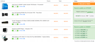

Te paso opción > https://www.coolmod.com/mi-lista/230220230921125224/
Ventilador 120mm> https://www.coolmod.com/arctic-p12-slim-pwm-pst-ventilador-12-cm/
Ventilador 140mm > https://www.coolmod.com/be-quiet-pure-wings-2-pwm-ventilador-14-cm/
Como aún tienes algo de margen en el presupuesto, mi recomendación es que renueves también la caja, ya que la Nox Hummer MC es bastante "calentorra" al tener el frontal cerrado. Mejor buscar alguna con frontal mallado para un mejor flujo de aire. Por ejemplo:

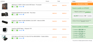

Algo similar en rendimiento en juegos, tendrías que ir a por un Ryzen 7600X, pero estos Ryzen solo son compatibles con memorias RAM DDR5 lo que encarece el precio.
Te dejo vídeo comparativo para que veas un poco el rendimiento:
Igualmente te dejo opción > https://www.coolmod.com/mi-lista/230220231429321525/
Son unos 150€ de diferencia, en mi opinión no merece la pena, ya que el día de mañana si necesitas más rendimiento en juegos antes renovarás la gráfica y para cuando tengas que renovar el micro, seguramente ya te toque cambiar también placa base.
Tirando por lo alto, ambas configuraciones estarían sobre los 550-570W, por lo que tienes de sobra con tu fuente actual, que además es un modelo muy bueno.
