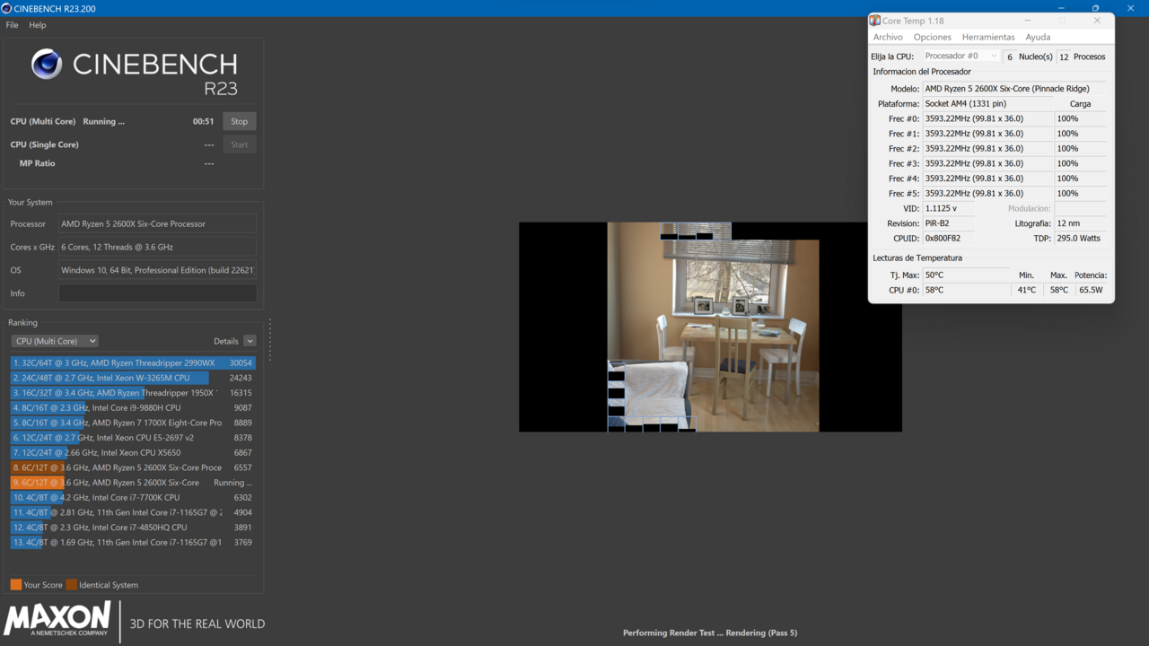

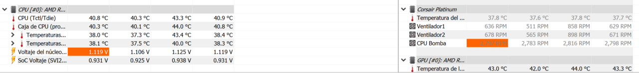

Mi 2600X bajándole 0,09v y quitando el Core Bost es ridículo lo que consume y las temperaturas que obtiene con los ventiladores al mínimo ya ni te cuento.
Y eso que la Corsair Crystal Series 280X RGB, como su propio nombre indica, tiene cristales tanto en el frontal como en la parte superior, si tuviese buen airflow me daba para meter las cervecitas.
Spoiler
Para los que se pregunten porque no concuerdan la velocidad de los ventiladores, básicamente es porque está todos cambiados del su sitio original y el que pone 4500 rpm es en realidad la bomba, pero eso es porque mi placa base no me ha salido muy lista.
Ese perfil lo tengo para navegar y demás que es lo que hago con el PC el 90% del tiempo cuando quiero jugar cambio el perfil en la BIOS que no se tarda ni un minuto
