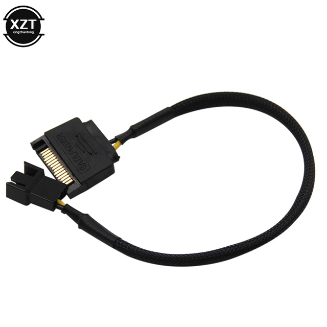

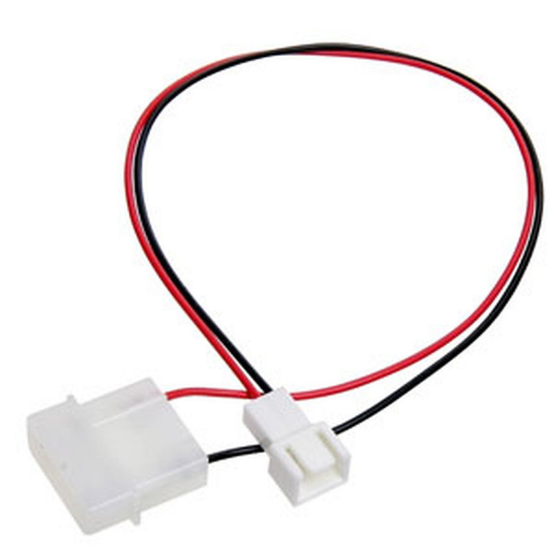

Para dscartar fallo de la placa base tambien se podría poner a una conexión IDE o SATA de la fuente mediante un adaptador
ok, muchas gracias probare y os comentare (y)
