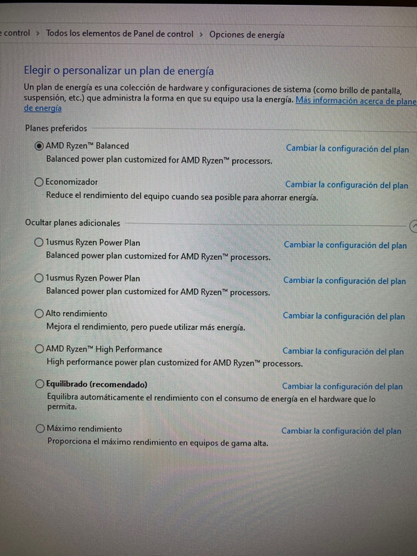

@Rankin entonces lo que me recomiendas es actualizar el chipset y probar esos dos modos sin tener que actualizar la BIOS ni tocar voltajes, es asi?
Buenas tardes @Rankin he actualizado el chipset, lo que no veo es donde esta lo que me dices de opciones de energia, esta en el programa ryzen master? o en donde?
Muchas gracias
En la lupa de búsqueda teclea "elegir un plan de energía" y podrás acceder a la lista.

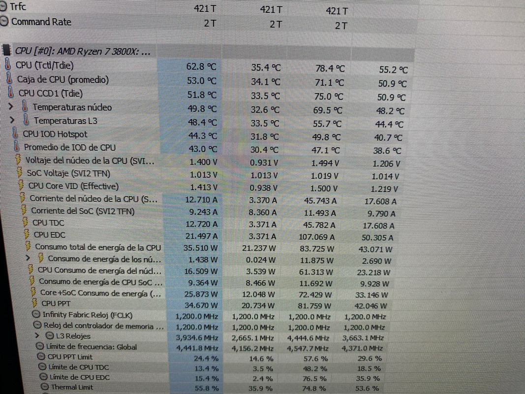

Buenas tardes,
Pues ya he hecho la actualización del chipset, ahora mismo lo tengo en el modo "Balanced". Estos son los modos que tengo:
Y estos son los valores que me a dado la CPU y la GPU durante una hora qu he estado jugando al Baldurs gate 3 en monitor de 2K con gráficos al máximo:
CPU:
GPU:
No entiendo muy bien todos los datos, pero creo que mi procesador sigue consumiendo mucho voltaje y sube su temperatura hasta los 78,4 grados. A parte hay un valor en rojo que no se que significa.
Como dato adicional indicar que tengo 6 ventildores Corsair, manejados por el commander PRO a parte del disipador Deepcool ak620 de la CPU, lo que si ocurre es que cuando pongo el programa HW no se si funciona como les indica el commander pro o no porque se que ambos programas suelen pisarse.
  • Los tres ventiladores Frontales tienen una grafica que a 65 grados estan al 100% de su capacidad, a 50grados al 50% y ha 35 grados al 30%.
  • Los dos ventiladores superiores y el trasero están a un funcionamiento constante de 50%
También como dato adicional indicar que cuando pongo la mano en los ventiladores de salida tanto los superiores como el trasero no noto calor en el aire que expulsan, diría que pude salir a unos 20-25 grados como mucho. Y también otro dto es que mientras estoy escribiendo este post, el ordenador esta trabajando al 2-4% y tiene una temperatura de 57-63 grados.
Creo que tengo que corregir estos datos e la CPU porque me parecen un poco altos para lo que hago.

Por cierto veo que en opciones de energía tienes los planes de energia de 1usmus. Este es precisamente el autor del clocktuner que también creo unos planes de energía que podían mejorar las temperaturas...
@Rankin muchas gracias por la explicación, la verdad es que lo dejas bastante claro. ya estaba valorando incluso cambiar a de procesador jejejej.
