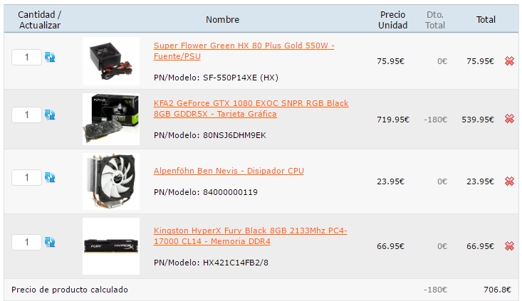

Te dejo un presupuesto de Coolmod por 700€
- Fuente de calidad superior a las que ponías, marca SuperFlower (es de las mejores marcas de fuentes) con certificado 80Plus Gold y 550W, de sobra para tu necesidad de potencia.
- Módulo de 8GB de RAM 2133MHz (máximo que admite la placa), Kingston Hiper_X como las que tienes
- Disipador Alpenföhn Ben Nevis, silencioso y no muy alto. Si nos especificas la caja se puede buscar otro de más rendimiento que sea compatible.
- Y la gráfica KFA 1080 EXOC SNPR que tiene casi 200€ de descuento, con una ventilación de gama alta (sin ser el modelo tope de gama, que sería el HOF) con backplate, con leds RGB, ventiladores de 100mm. Una ganga.

Es exactamente el mismo modelo que te había puesto, así que perfecto (modelo hx421c14fb/8)
