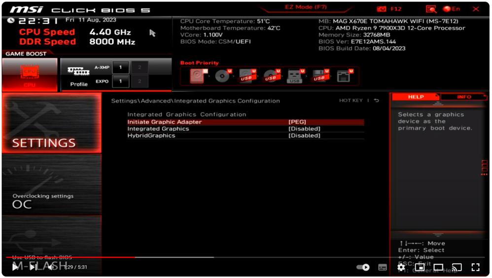

Hace unos días conectaste el cable del Monitor a la placa base para utilizar los gráficos integrados del CPU para poder ver el BIOS,
lo cual funcionó perfectamente.
Y ahora tienes el cable del monitor conectado a la tarjeta gráfica y no puedes ver el BIOS.
Intenta entrar en BIOS, luego presiona la tecla F7 para el modo avanzado > SETINGS > Advanced > Integrated Graphics Configuration:
En el primer apartado Initiate Graphics Adapter que sirve para elegir iniciar desde la tarjeta gráfica → PEG, o desde los gráficos integrados → IGD
En el segundo apartado Integrated Graphics estará deshabilitado. Creo que si lo habilitas es para forzar los gráficos integrados con la RAM que necesites.
Y en el tercer apartado HybridGraphics que no sé exactamente para que sirve;
• No sé si es para utilizar los gráficos integrados en conjunto con los gráficos dedicados de la tarjeta,
y que el sistema escoja los gráficos que necesite en el momento que crea necesario.
• O también podría servir si tuvieras multi-monitor.
Prueba habilitar ese último apartado a ver si de esa forma consigues ver el BIOS por la tarjeta gráfica, y así no tener que estar cambiando el cable del Monitor a la placa base.
Buenas noches, vayamos por partes como diria Jack el destripador. He puesto el monitor de mi hija para entrar en la BIOS y he configurado lo de los gráficos integrados como en la foto, es poner el mio y nada. Pero pasa una cosa, cuando entro en la BIOS con el monitor de mi hija, la luz led Boot de la placabase se queda encendida en verde, con mi monitor igual, pero no sale nada, sale el mensajito que no hay señal HDMI 1 o 2, según donde lo haya conectado en el monitor y tambien cuando enciendo, se quedan encendidos los leds de la RAM en naranja y el de la CPU en rojo, hasta que se quitan, creo que se pone el de la RAM otra vezz o se enciende el led de Boot en verde y ya inicia
Prueba a cambiar el apartado HybridGraphics a Enabled, y guarda los cambios con F10.
