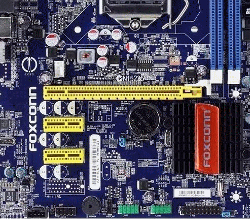

Saludos grupo,
Necesito de su ayuda por lo siguiente:
Poseo una motherboard Foxconn H61 MXV la cual tiene SETUP (BIOS) protegido por contraseña, ya he probado quitando la pila, puenteando en jumper de CLR-CMOS y solo restaura la hora y fecha originales pero sigue sin eliminar la clave de acceso al SETUP.
¿Cómo podría quitar esta clave? Necesito cambiar el orden de booteo

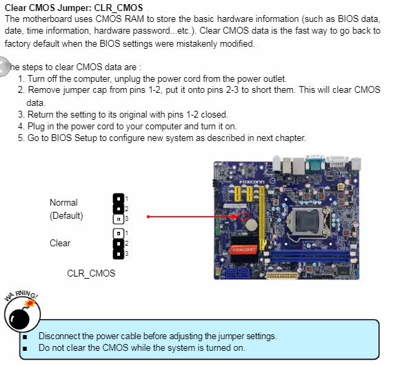

Pues esa es la única forma que conozco para quitar la contraseña:
• Desconectar el cable de la red eléctrica
• Quitar la pila
• Cambiar el Jumper de los pines de 1-2 a 2-3 entre 5 y 10 segundos.

Primeramente mis saludos,
Ya esa solución no es válida para mi board, lo he intentado varias veces y aun sigue sin funcionar, solo me elimina la hora y fecha actuales y restablece las iniciales de fabricación. En otra H81 si me funcionó pero en la H61 MXV no ha querido dar resultado. Utilice además programas como el CMOS CLEANER y algunos Hiren's Boot y nada da resultado.

Pues hasta en el propio Manual de la placa base dice que aparte de la Fecha, Hora y demás parámetros, también vale para borrar la contraseña.
