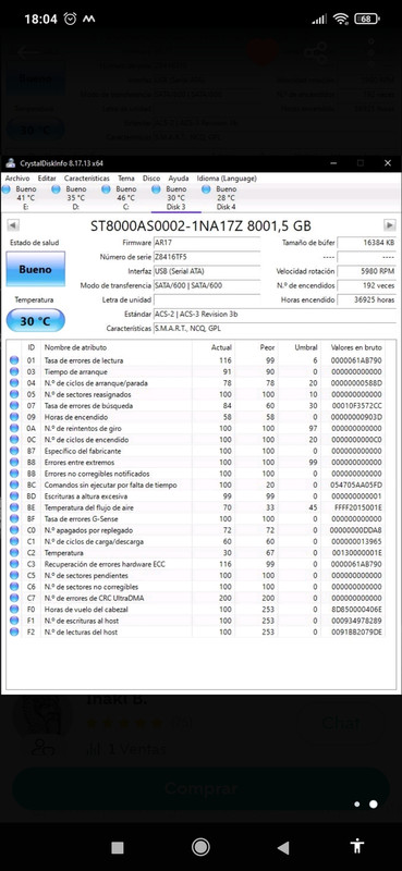

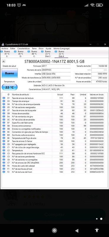

Hola no he comprado nunca un hdd de segunda mano y he visto dos que me han interesado. El que los v3nde me ha pasado la captura del cristaldisk de ambos discos pero no se interpretar segun eso si los discos estan en buenas condiciones, si han tenido mucho trote o se hab usado mucho. Por eso necesito ayuda de alguien mas experto y saber en que tengo que fijarme para saber si estan bien. Muchas gracias y si puedo subo las imágenes

Pues así a bote pronto te diría que de esta foto, en 5,41 años que tiene el disco duro, se ha encendido muy pocas veces, por lo que ha estado funcionando de forma continua en algún Pc o servidor de descargas/NAS de funcionamiento casi casi 24/7.
Luego, que lo tiene conectado por USB a SATA (porque si no saldría solamente SATA en el apartado Interfaz).
La temperatura es buena, buena ventilación.
Peeero los datos están en hexadecimal, debería cambiarlo en opciones a decimal para ver con conteo de errores de lectura o escritura que haya tenido.
Pero a parte de eso, no esta mal conservado.

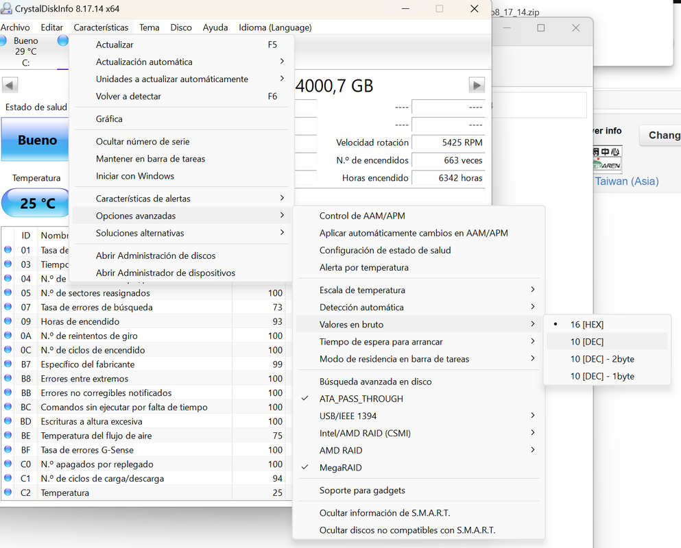

En la imagen superior puedes ver uno de mis discos duros y las opciones para pasar los datos en bruto a 10 decimal.
Puedes ver que se ha encendido muchas veces, (que es evidente que apago el Pc cada noche) y tiene pocas horas de uso, como ejemplo.
¿A que coste te ofrece el producto?
Es de 8 tb y me lo ofrece a 80 euros cada uno
Es una tentacion por el precio pero son muchas horas de encendido... Yo recientemente he comprado uno de 2TB con 139 horas de encendido...35€
Te lo ofrece exactamente a la mitad de precio que un Seagate Barracuda de 8 Tb....
Es como dice @Vgk2085 una tentación.
En fin, ya valorarás tu si picar o no, yo personalmente no soy de los que compran de 2da mano, pero no son malos los HDDs que te ofrece.
Eso sí, si lo compras al final, pídele un empaquetado acorde o recogerlos en mano, porque está muy mal el tema de la paqueteria últimamente...
No se que uso pretendes darle a los discos, pero si estas pensando en ponerlos en RAID, olvidate. Son discos SMR de primera generacion. Asi resumiendo, tienen escrituras lentas y si planeas un RAID, ya de primera mano seria un problema asi que de segunda es jugartela doble. Si no los vas a poner en RAID, yo valoraria la necesidad de espacio que tienes y tu presupuesto. Los años no ayudan a la fiabilidad, pero si son para un uso normal, no veo razon por la que vayan o no a fallar en breve.
En definitiva, dependiendo del uso que le vayas a dar pueden resultar interesantes pero si van a crear un RAID, descartalos.
Si lo vas a utilizar para guardar información relevante que no quisieras perder yo no me la jugaría. Ahora bien si es por ampliar capacidad de almacenamiento y lo que vayas a guardar en el, no es de suma importancia adelante. Lo tienes a 10€/TB, un chollo en relación precio/capacidad, lo más barato que vas a encontrar nuevo es 18€/TB. Pero me REITERO, si es importante lo que quieres albergar en el, yo NO me la jugaría.
