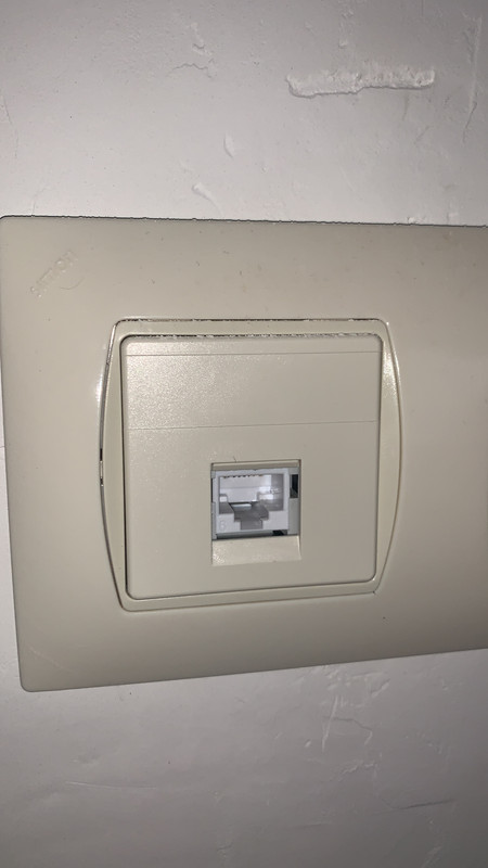

He hecho una instalación de red en casa, llevando cable conectado directamente desde el router a distintas habitaciones. De ahí he cortado el cable y he puesto toma de rj45 en la pared con tipo A (dejo diagrama para entender).
Todo el cableado que he utilizado es ETHERNET CAT 5E.
Estoy con Jazztel y tengo contratados 300mb simétricos.
El problema está en que cuando conecto directamente el pc al router, me llegan los 300mb sin problemas (280-290 más o menos).
Pero sin embargo, cuando conecto el pc a la toma de la pared (que de esa toma está directamente conectado al router) no me llegan siquiera 100 mb, llegando a 80-90.
No sé donde está el fallo y la verdad que me estoy volviendo un poco loco, he estado pensando en llamar a Jazztel, por si el servicio técnico me lo pudiese arreglar, pero no sé si me cobraran por ello o no.
(Por si es de interés, el cableado está en tubos en los que pasan cables de luz de la casa, es decir, no pasa por un tubo especial en el que es solamente para la toma de internet)

Revisándolo ahora con mi padre, hemos comprobado que todo el cable es tipo B y que la toma de la pared se hizo en B también.
Donde creéis que puede estar el fallo ? mal crimpado?
Esta tarde vamos a volverlo a crimpar por si fuese ese el fallo, os voy diciendo.
Gracias por la ayuda.

Me llegan los 300 mb si lo conecto directamente al router, en cuanto lo conecto a la toma de red de la pared, se limita a 100.
Por lo que creo que el fallo estará en el crimpado, ya que comprobando cableado hemos visto que está en tipo B y cuando se puso la toma de red de la pared, se hizo con esquema tipo B directo. Por lo que a lo mejor el fallo está en que se crimpó mal

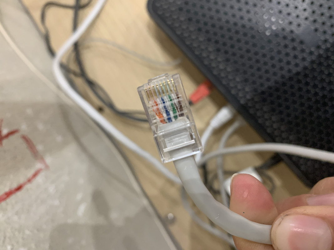

Os adjunto foto del cableado para que veáis

Revisa bien las rosetas y no te fíes del cable, se está vendiendo mucho CCA de aleación y no cobre que no cumple ni de lejos con la categoría que debe.

Hola,
Casi con total seguridad los RJ45 hembra de la pared son de un standard inferior a 5E. Puedes comprobarlo crimpando un cabezal en lugar de la hembra y probando, si tienes 300Mb en ese extremo... voila.
