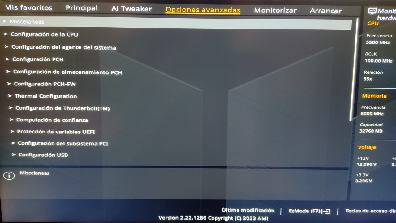

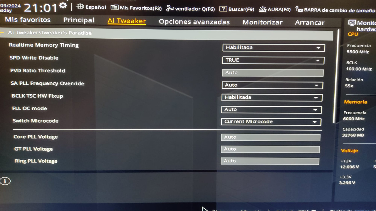

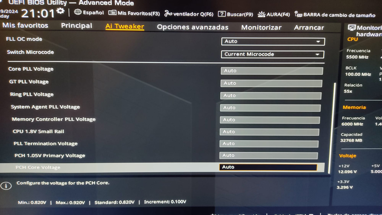

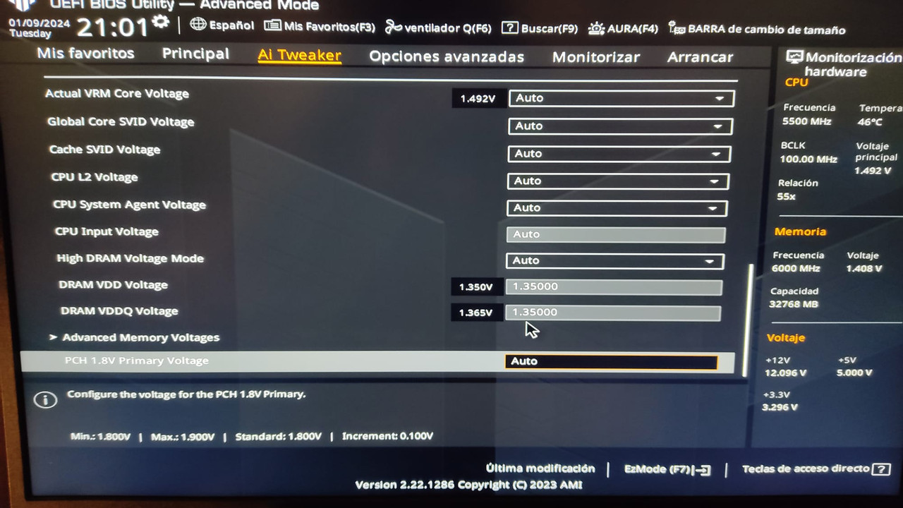

Os paso algunas imágenes de la BIOS por si veis si puedo hacer algo desde ahí o tengo que buscar otras opciones:
Gracias!
