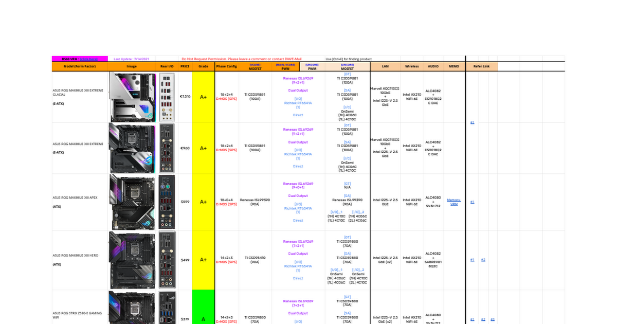

Principalmente son mas caras por el VRM que son los cuadraditos y el disipador que hay alrededor del procesador, es quien controla la energia que se "inyecta" al procesador. Cuanto mejor sea el VRM menos se calienta, en casos extremos un procesador muy potente con un VRM malo, el VRM limita la verlocidad del procesador. Luego tambien las placas suben o bajan el precio dependiendo de la conectividad es decir numero de ranuras y conexiones.
Para un 10400f yo buscaria una rondando 100e. Para que te orientes un poco de la lista que te paso las de grado B estarian bastante bien o si ves alguna oferta de grado A.
Ahora mismo en pccomponentes: esta la msi b560m bazooka por 109e, La asus prime b560m-a por 100 euros. Serian ambas buenas opciones si no queremos gastar mucho.
