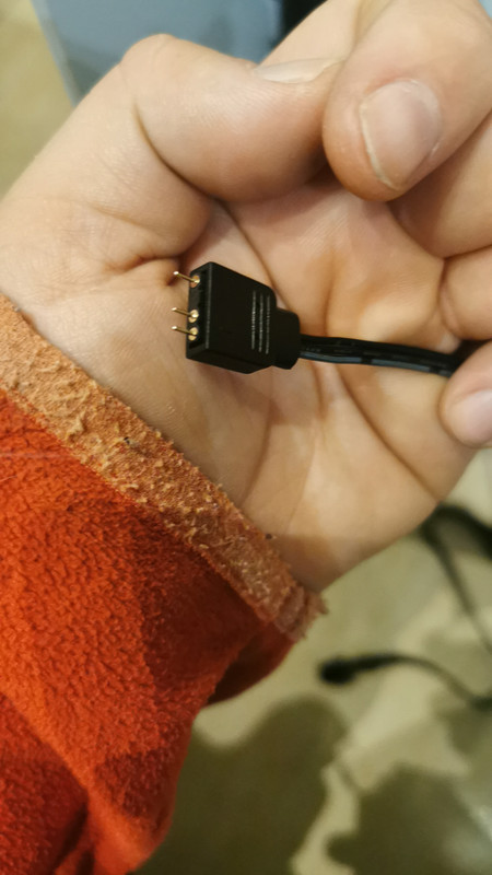

Hola buenas, me monté ayer el PC y me vienen varios cables que van hacia los usb y botonera de ordenador y no se donde van enchufados, os adjunto foto.
Y no tengo foto pero hay otro cable que es como el de las 3 clavijas esas pero en vez del pitorro 3 los 3 agujeros.
Pinta que son los cables del rgb, no? El plano parece el sata que tendría que ir a un sata de la fuente, el otro el rgb, o argb, o como sea, para las luces denlos ventis?? Ese a la placa, con el pitorro de los agujeros que dices.
Hola buenas, en si los ventiladores qe venían con luces los quite y puse noctua sin luces, por lo tanto no los conectaré. Y lo del Sata.. Es raro no va a ningún sitio de la placa. Puede ser para algún controlador de ventiladores?

Yo creo que es exactamente lo que comenta @JorgeV, los cables para la controladora RGB.
Pero si has quitado los ventiladores RGB, puedes obviar esos cables.
Mira bien por la parte trasera de la torre (la parte derecha) porqué tiene que haber todos los cables y la controladora por ahí metidos.
Creo recordar que es una pequeña placa anclada en la parte superior del chasis.

El sata va conectado a la fuente alimentación para poder alimentar la iluminación y los 3 conectores ARGB son para configurar la iluminación desde la placa base.

Creo que el IO del frontal es reversible y está allí integrada la controladora (eso he entendido mirando la info oficial en la web de Lian Li). Osea que en tu caja creo que no se puede quitar y tendrás que tener los cables escondidos por detrás...
