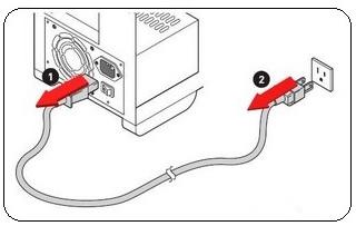

Puede ser problema de la fuente.
Prueba a quitar el cable de la fuente al enchufe, y presiona el botón de Power durante unos 10 segundos.
Transcurrido dicho tiempo, vuelve a conectar el cable a ver que hace.
Lo he intentado y no ha funcionado, sigo creyendo que es la fuente de alimentación, creo que de alguna forma se habrá roto y no recibirá los voltios necesarios para arrancar el pc , ya que como dije no enciende ni un led de arranque, lo que me da a entender que la placa madre no recibe la suficiente energía.
