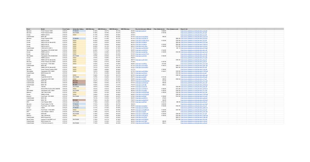

Lo olvidaba, en la fuente también puedes conseguir ahorrar, eligiendo la mas eficiente en baja carga. Te dejo listado sacado de Wolfgang´s Channel en Youtube.
