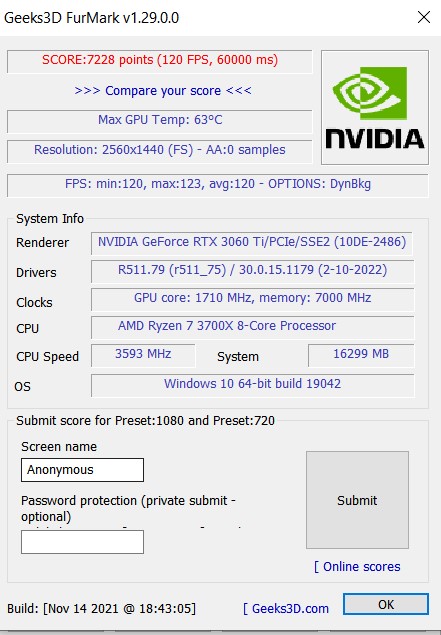

Muy buenas compañeros desde que jugue por primera vez a Elder Ring note que la gráfica experimentaba bajones de FPS, leyendo parece ser que es algo normal ya que el juego no esta optimizado del todo, por lo que no le di importancia. El problema que ahora esa caida de frames me pasa en otros juegos en los que nunca me habia pasado, como por ejemplo el fifa 22. He reinstalado los drivers mas de una vez usando DDU y no se arregla, no se que hacer. He hecho una prueba con el Heaven Benchmark 4.0 y he conseguido una puntuación muy por debajo de la que tendria que haber obtenido la gpu... no se que ha podido pasar, ya que nunca habia tenido errores de este tipo. ¿Alguna sugerencia?
Tengo una RTX 3060 ti, Ryzen 7 3700x, Fuente de 750w.
