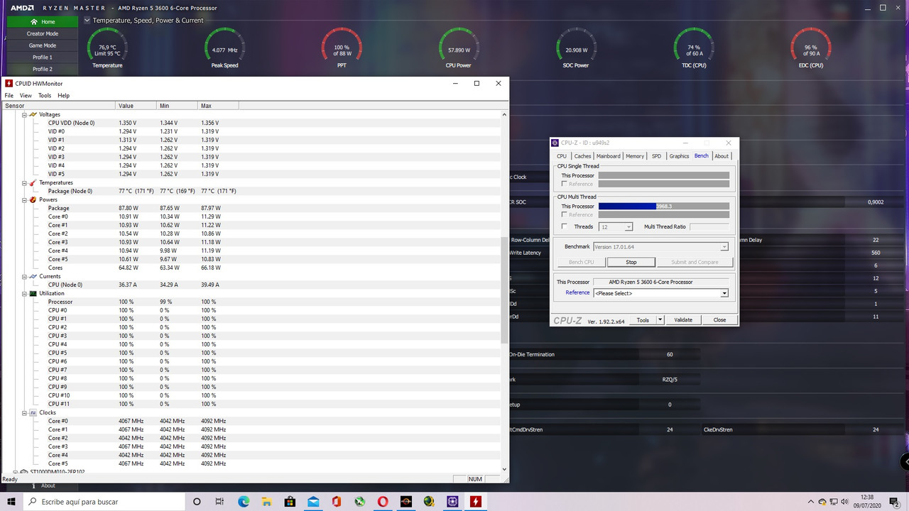

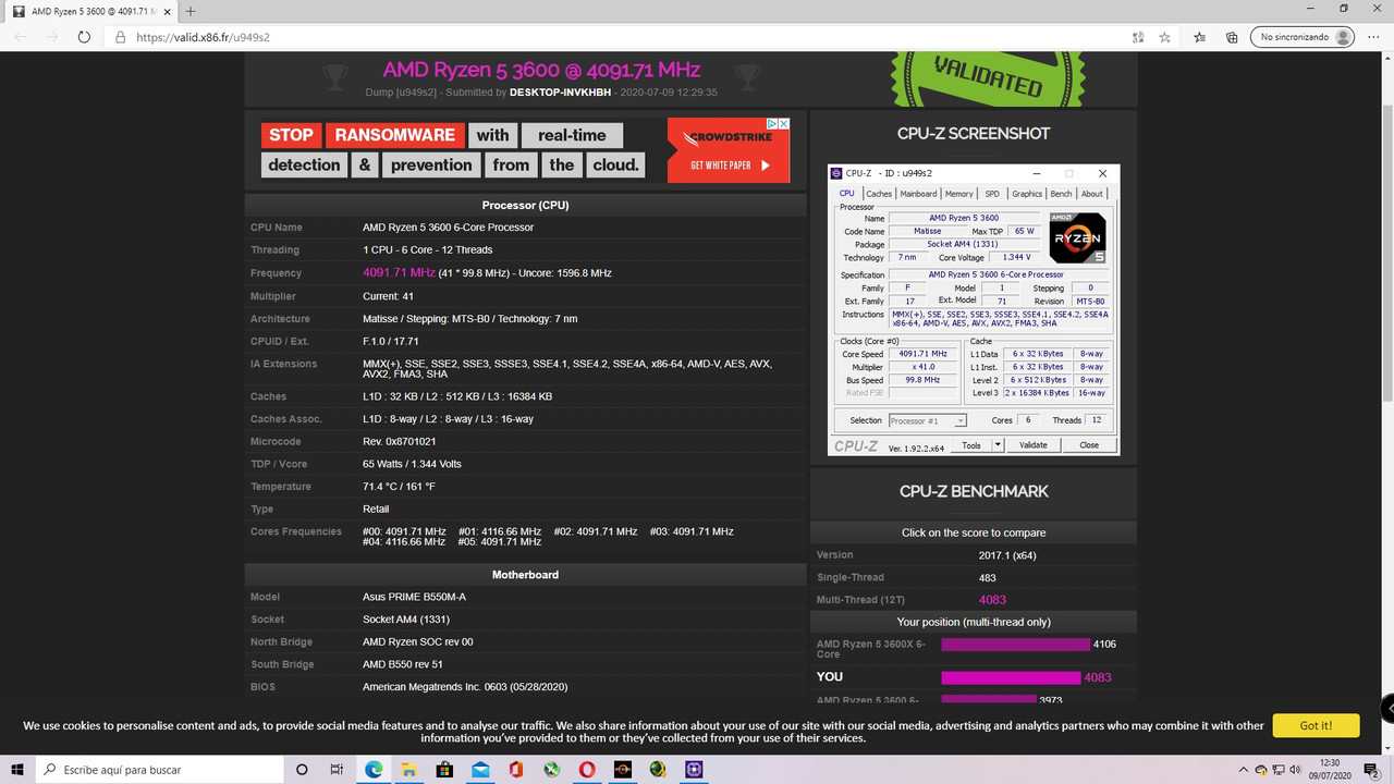

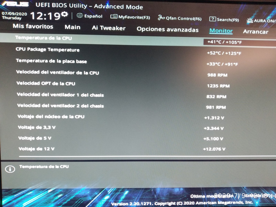

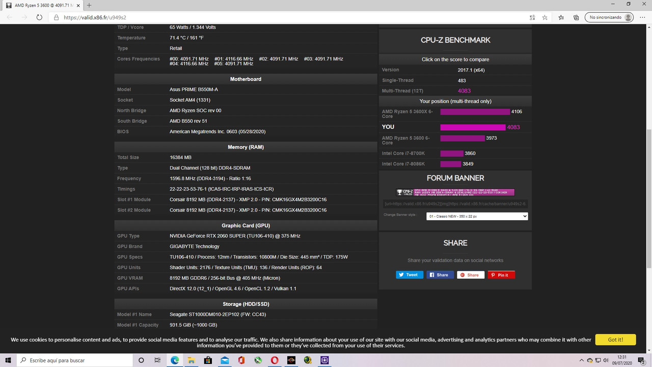

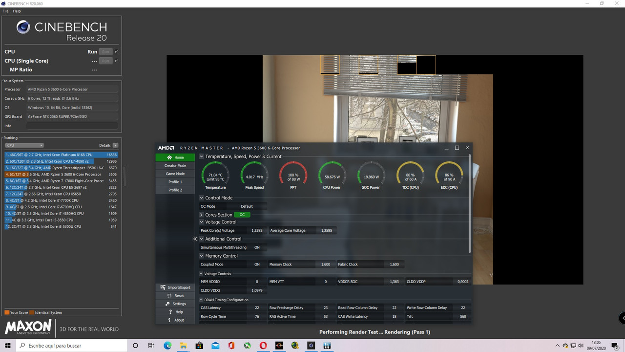

Bueno, pues voy a poner datos, pidiendo perdón por adelantado porque es la primera vez que me meto en estos berenjenales; Si falta algo / algun dato / algun test... os ruego me lo indiquéis y en cuanto tenga tiempo actualizo esto.
1 CPU MODELO
Ryzen 5 3600 ( Cooler Hyper 212 black edition con 2 ventiladores)
Caja Nox Hummer ZX con 2 ventiladores frontales metiendo +1 trasero sacando + 1 superior sacando. todos de 120.
2 PLACA BASE
Asus Prime B550 M-A
3 BIOS segun AGESA
Versión 0603 (28/05/2020) mirado en CPU Z V. 1.92.2X64
4 BIOS segun fabricante de placa
Version 0805 (03/07/2020)
PRIME B550M-A BIOS & FIRMWARE | Placas base | ASUS España
5 Configuracion BIOS placa
No he tocado nada de nada, lo único 2 cosas:
la frecuencia de la RAM a 3200 que comprobé que no esta trabajando correctamente.
para activar el 1USMUS, segun leí en varias webs cambie
  • Global C-state Control = Enabled
  • Power Supply Idle Control = Low Current Idle
  • CPPC = Enabled
  • CPPC Preferred Cores = ESTO NO LO ENCONTRE
  • AMD Cool'n'Quiet = ESTO NO LO ENCONTRE
  • PPC Adjustment = ESTO NO LO ENCONTRE
De RAM, INFINITY y demás no toqué nada por desconocimiento
7 WINDOWS
W10 verion 1903 )Compilación SO 18362.900)

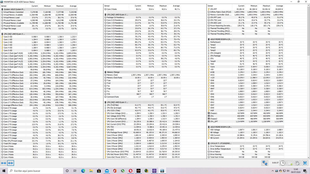

Adjunto fotos en reposo y de BIOS, al rato de encender y sin tocar nada:
Ryzen Master en reposo
HWinfo reposo
CPU Z validaciones
CPUZ stress
Cinebench R20, salen puntuaciones algo mas bajas de con las de referencia, pero no sé si algo hago mal o que tengo todo de stock.
Si he observado que jugando, llevo una Gigabyte GeForce RTX 2060 Super Windforce OC 8GB, tanto el micro como la GPU son algo calentorros, pero no he notado cuelgues ni nada raro

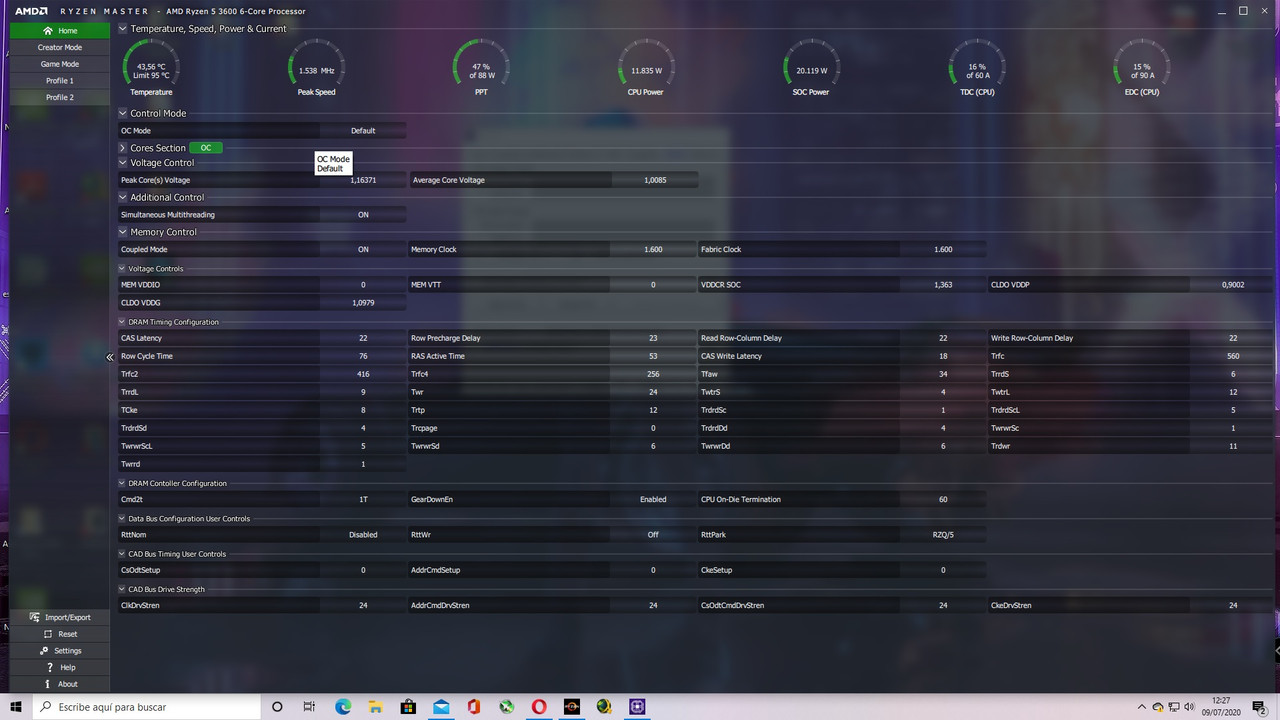

Test DRAM Calculator (ahora a la izquierda, antes derecha)
Como nota final, que he vuelto a probar un perfil custom de DRAM Calculator para mi memoria Patriot Steel (de Spektek, no se sabe si Hynix o Micro EH die) y no funciona, ni post. Tengo un perfil propio y me lo mantiene a 65ns, pero sueño con bajar a 63ns :p

Principalmente intenta trabajar con el TRFC-TRC Y -TFAW estos valores te ayudaran a mejorar notablemente tu rendimiento / latencia
te paso una hoja orientativa ademas añade información de como deben de ir los timmings y cuales son las mejores opciones , dentro de esta hoja hay mucha mas información si dispones de tiempo y ganas esta muy bien para aprender .
He estado viendo esa hoja que has compartido y la verdad que no lo he pillado mucho, podrias comentarla un poco?
La verdad que es algo compleja , pero básicamente en cada celda te indica los valores recomendados según los calculos . Por ejemplo Si tienes un Trp de 14 y un tRas de 28 tu TRC sería de 42(+-(1o2) y debería de multiplicarse por 6 u 8 y esto te daría en el caso de que fuera el trc 42 pues TRFC 252 o 336 , asi mismo el tRTP debería se divisor de 6 u 8 . Contra menos tenga que esperar la cadena mas rendimiento ganas en general . Aún así en general piensa que la redución de latencia no es la misma para alguien que tiene la cpu a 4100 que a 4500 . Y pensar que cada CPU tiene su propio punto dulce y se debe trastear con el procODC según la clase de memoria que tengamos.
A un perfil XMP no se le pueden poner timing manuales, ¿verdad? la experiencia pasada casi olvidada me dice que no xD
Ahora le meto mano a esa calculadora. A ver si consigo instalarme en los 64ns de latencia.
Siguen prometiendo más bios que mejoran más aún (a la vista Zen 3) la bajada de latencias hasta los 55ns. Sería un cambio brutal para Zen 2.
Hola compañero. ¿Se puede explicar mejor aún? gracias
Por ejemplo basandome en las fotos del Dram calculator que has puesto
Tu tRP es de 19 y tu tRas de 28 esto lo sumas y te da tu TRC 47 , Al ser un numero impar lo ideal es que le sumes o lo quites 1 pondrías un valor de 46 o 48. Estos es según la formula recomendada luego hay alternativas en la hoja que pase vienen todas las formulas .
Siguiendo la linea de la formula recomendada - Si tu TRC es de 48 - Lo deberias multiplicar por 6 ,8,10 -- > 288 O 384 480.
Tienes un TFAW de 40 , es demasiado las B-DIE te hacen un TFAW de 16 , en tu caso intenta algo mas suave como 32/24/16 . Tienes un TRW de 26 lo normal seria TRW Algo como 16.
Llegar a unos valores optimos te llevara bastante tiempo y reseteos de bios . Pero si básicamente quieres ganar algo de rendimiento empieza por lo que te comentado prueba tu TRC A 48 y tu TRFC A 480/ TRFC2 357/ TRFC4 219 . TFAW 32
