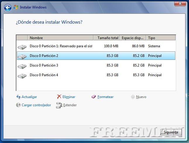

Gracias compañeros, pues antes de ver vuestras respuestas, lo intente, vereis, tengo en e portatil un dualboot con win 7 de 32 bits y win 10 de 64 pero en MBR para que me dejase instalar el win 7, pues intente meter el win 11(tambien opcion mbr), y en la ventana de escojer la particion (habia reducido una parte de uno de las particiones, es decir entre normalmente en windows 10, le di a ADMINISTRAS, lo del almacenamieto, y le di a reducir parte de la particion del WIN 7 ok?, pero cuando le doy a ecojer esa particion, me dice que no puede instalrse en esa parte porque ya tiene las maximas hechas o algo asi...norecuerdo, lo probe hoy antes de ir a currar de tarde....mirare ese link @FREEMAN , perecto

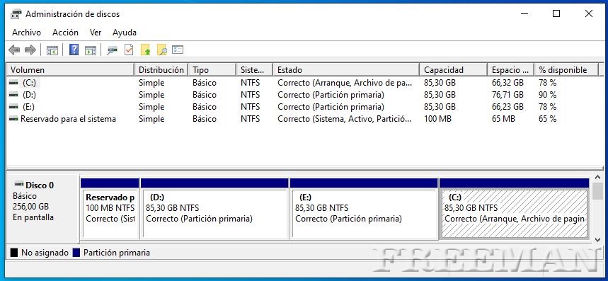

Creo que al estar en MBR no acepta más de 4 particiones primarias, e intenta crear una 5ª partición en dinámico,
y los sistemas operativos en MBR necesitan estar en disco básico para tener una partición como Activa.
Si NO quieres pasarlo a GPT por el Win7, puedes crear primero las 4 particiones, y luego instalar los tres sistemas en MBR.

En ese caso ,tienes razon....ya he probado y perfecto, hay limite de sistemas?..es por curiosidad. Tengo Win7 de 32, win 10 de 64 y win 11 de 64...va de lujo.....
Lo de poner uno mayor, me gustaría, y lo de que en caso de avería se pierde mas, es cierto, pero ..yo hago copia con acronis del disco completo siempre...por ejemplo, ahora, he hecho lo que comentaste. Con win 7, con el cd de instalación, cree las 3 particiones. Instale los 3 sistemas, hasta que se inician...y con Acronis he restaurado las particiones que tenia...y perfecto, asi no he de instalar todo de nuevo....genial

No sé si habrá limites en la cantidad de sistemas instalados en un mismo disco.
Lo que si tiene límite es que en MBR sólo te deja hacer 4 particiones primarias, en GPT hasta 128 particiones.
