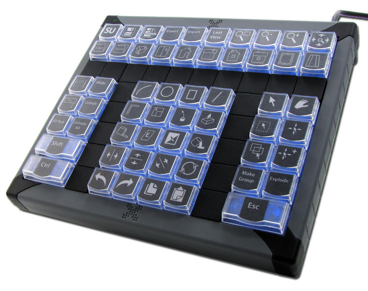

Por otro lado, en el sector profesional donde se usan programas específicos a veces también se usan teclados específicos.
Uno de estos teclados es el X-keys, que permite usar macros directamente pulsando un solo botón.
Son teclados que extienden el concepto "macro" de los teclados gaming más allá al tener mayores posibilidades.
Sin embargo son caros, entorno a 200 USD el que te muestro:
Puedes encontrarlo en la web Pi engineering:
P.I. Engineering Home Page
Por supuesto, hay más modelos, el de arriba es el "Legacy" el de abajo es el modelo "128":
Te dejo una imagen más para que quede constancia de cómo son los teclados, que lo único que llevan debajo es un papelito que indica qué hace la tecla programada, pero deberías revisarte la web que te he puesto, tienen de todo para cualquier tipo de trabajo o juego. Yo veo algunos muy interesantes.

Sí, porque realmente no existen esas "teclas virtuales", solo existen las teclas de macro que son las únicas limpias que permiten asignarles las pulsaciones que se precisan.
Incluso la tecla FN de los portátiles y algunos teclados de sobremesa tiene su propia función dependiendo del dispositivo, esas teclas FN no son reprogramables.
Puedes mirar de comprar un teclado chino pero el estándar son igualmente 102 teclas, y cada una de ellas ya tiene un código ascii asignada, por lo que requieres de más teclas.
Tampoco puedes usar en un Pc 2 o más teclados cada uno con diferentes funciones.
Por lo tanto lo único que te queda es usar teclas macro, ya sea en un dispositivo a parte o en un teclado que las tenga en abundancia.
No se le pueden pedir peras al olmo...
