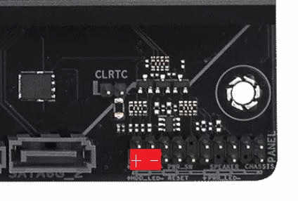

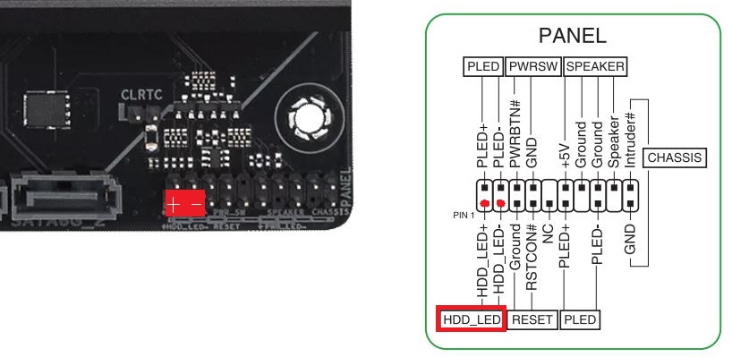

¿Estas poniendo los cables en el conector del Panel_Frontal en el lugar adecuado HDD_LED?
y tener en cuenta la polaridad; positivo a la izquierda, negativo a la derecha
Muéstranos una captura del conector "F_PANEL" por ambos lados para ver si tiene el cable del HDD_LED

En teoría debería de coincidir.
También tendría que venir un cable adaptador tipo H para F_PANEL con los distintas conexiones por separado para conectarlos en uno en uno.
