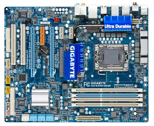

Tengo un ordenador Intel Core i7 920 2.66GHz Socket 1366 en una placa Gigabyte GA-EX58-UD3R.
Tengo un módulo defectuoso de la RAM y al quitarlo me está dando problemas el ordenador al iniciarse. Al cargar el Windows 8.1 da fallos de memoria y se reinicia constantemente hasta que al final funciona todo correctamente.
Quería cambiar los dos módulos RAM por otros que sean compatibles y que tenga 8GB. Actualmente la RAM que tengo es Mushkin Extreme XP3-12800 DDR3 1600 6GB 3x2GB CL8.

He vuelto a leer tu comentario y algo me falla en lo que te he marcado en negrita.
Me parece que mi placa base solo tiene 4 slots para memorias RAM.
Quizás lo mejor será comprar 3 módulos nuevos de 4GB y tener 12 GB o incluso estirar un poco el presupuesto y comprar 4 módulos y tener 16GB.
Uso mucho el ordenador para fotografía y vídeo.
¿Me podrías recomendar cuál comprar?
Muchas gracias
Ostias! Es que... con perdón, tu placa base es un timo.
Lo "mejor" de la plataforma LGA1366 es que tiene controladora tri-chhanel, pero en tu caso se han comido dos slots por toda la cara. Lo normal es que tuvieras 6 zocalos, 3 de cada color.
En tu caso, para aprovechar el tri-channel, lo mejor es poner 3 modulos de memoria (en los blancos) de 2GB o 4GB. Ya depende del uso que le vayas a dar y que te conformes con los 6 GB (comprar 2 GB) o pasar a los 12 GB (comprar 3 modulos 4GB).
