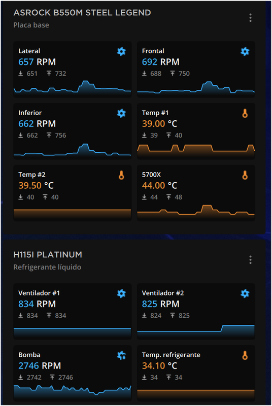

En mi caja que tiene más cristales que un invernadero mantener el PC fresquito con las revoluciones que gasto no está nada mal
En la RL y en el lateral derecho Ml 140 PRO, en el frontal los dos de Corsair que venian en la caja de cuyo nombre no puedo acordarme y abajo justo el Be Quiet que quité del disipador que aparte de bonito no sé si me da algún beneficio tenerlo, pero es realmente silencioso.
El del lateral derecho tampoco he notado gran diferencia al ponerlo, pero me sobraba y como la caja viene con los agujeros y su filtro ahí lo puse, además tienes dos funciones más, una es que me obliga a ser más ordenado con los cables porque si no no puedo ponerlo y la otra es que me sirve como homenaje al mejor lateral derecho que ha tenido España y el mundo entero cuyo nombre es Carlos Aguilera y soy su mayor Fan
