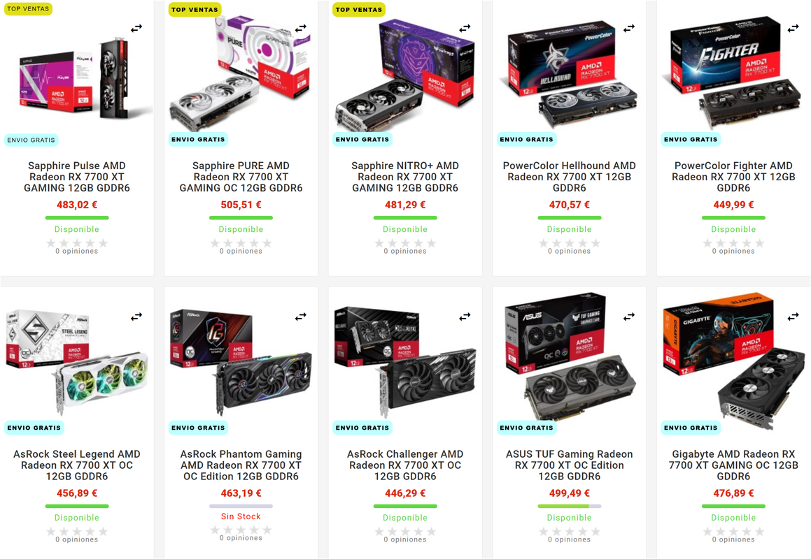

Es que es innegable, aunque relativo también, suelen salir ofertas de la 4060 Ti por debajo de los 400 € aunque en ensambles más normalitos, que también hay que mirarlo, calidad precio puede ser mejor una 4060 que una 4090.
La 4060 Ti Gaming OC de 8 GB ahora mismo está a 439 €, justo lo que me costó la 7700 mía, y yo en mi caso un buen ensamble sí que si lo valoro, es una maravilla estar jugando con la gráfica que no pase de 55º con los ventiladores al 50%, aparte de que mi PC por la caja en que está montado tiene un ecosistema muy delicado y necesito meter un tochaco de gráfica como un sandwich de 3 pisos de gorda para estar a gusto, además de que la tengo al lado de la TV y juego sin cascos que para eso me compré una barra de sonido que costaba como una 4080, cada uno tiene sus gustos, necesidades y preferencias.
Ahora mismo la 4060 Ti mas barata es la PNY GeForce RTX 4060 Ti XLR8 Gaming VERTO EPIC-X RGB Triple Fan 8GB GDDR6 DLSS3, ya por el nombre da pereza comprarla, pero por 350 € está más que bien, la 7700XT más barata suelen andar por los 430/450 €, rara vez se ve alguna cercana a los 400 que debería ser su precio, esa diferencia en rendimiento precio la valora cada uno. Pero al precio habitual de ambas gana de calle la 7700XT, más cuando por 457 € te puedes llevar maravillas como esta
Y en cuanto a ensambles de la 7700 hay maravillas, más vale poco bueno que mucho malo

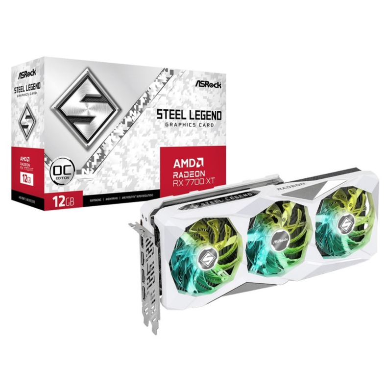

Tenís que haer ahorrado y comprarte una RTX 3080 Ti.
A ti te contesto después de la publicidad, que bien chula me ha quedado
No se ahorra comprando lo mejor ni lo más barato, sino lo que uno necesita, en mi caso para jugar a 1440 y 60 fps ya me sobra con esta y no me compensaba gastarme un duro más y la TV de momento no parece que la vaya a cambiar, ya no porque sea Nvidia, la 3070 Ti era mi segunda opción, también podían ser mejor opción una 7800XT o una 6950XT por poco más de 500 €
Con esta en el peor de los casos y sin ayudas ninguna, a lo menos que me voy es a los 70 fps a 1440 con todo al máximo, además aunque cambiase de TV como soy de ese grupo de privilegiados que ve exactamente igual de bien a 60 fps que a 120 cero problemas en ese aspecto,
Otra que estuvimos hablando en otro hilo es que lo que más miedo me daba es que metiesen alguna mierda moderna con esto de la IA que me dejasen obsoleto a las primeras de cambio y por eso en principio descarté las 3000 y 6000, gráficas con 3 años ya en el mercado más 4 mínimo que me duran me voy a los 7 años.
