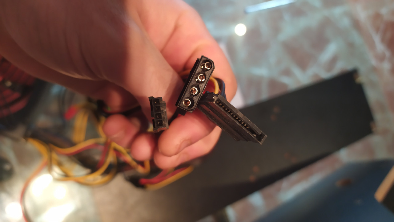

Estos son los cables de la fuente : el de 4 pines solo hay 1, molex hay 4 y sata 4( aunque bueno el sata no tiene nada que ver en esto)

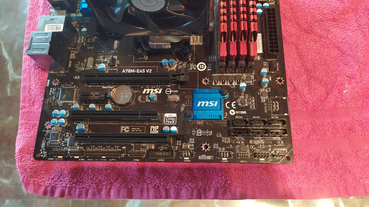

Aqui la Placa base :

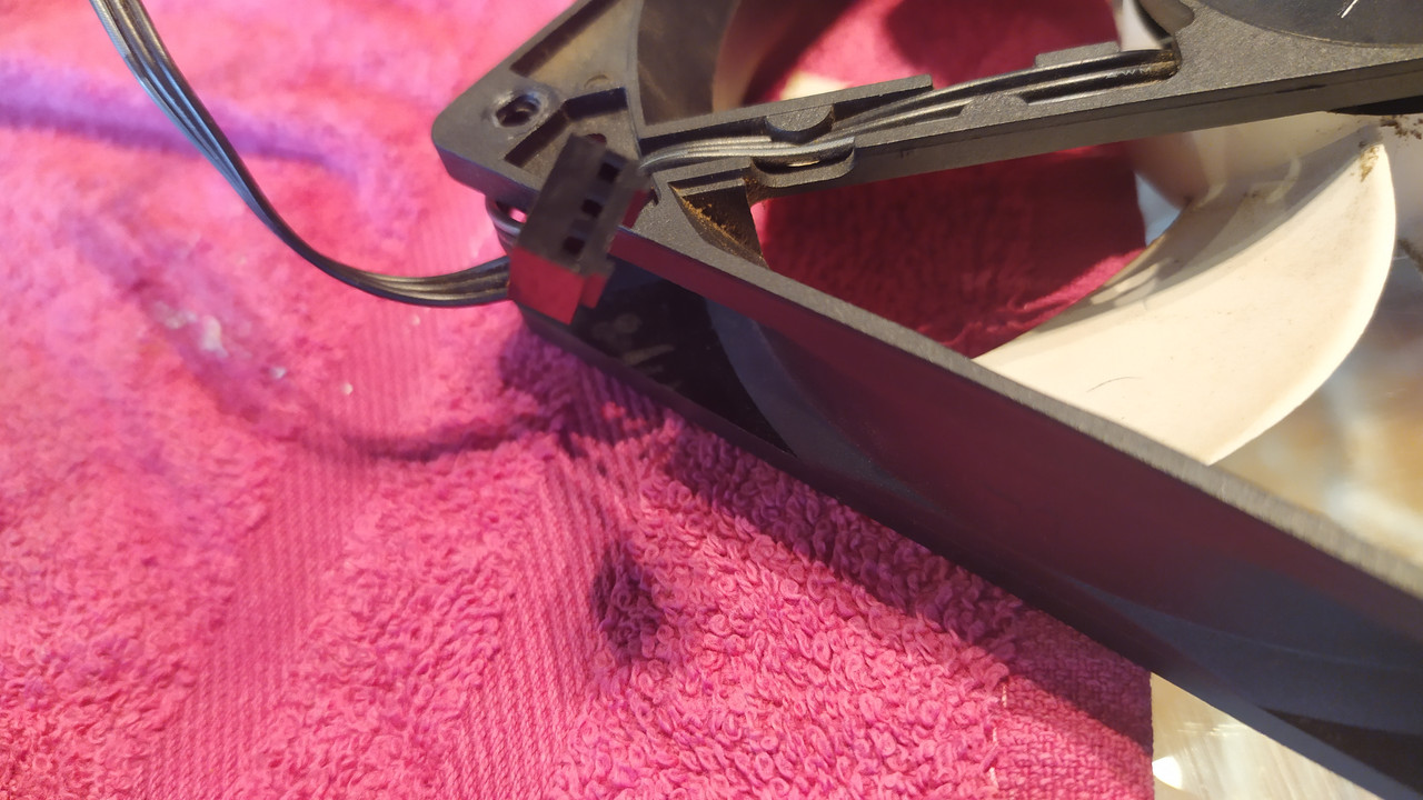

Aqui uno de los ventiladores . como dije 2 usan conector de 3 pines y el otro usa molex, el molex puede ir a la fuente si. pero el problema son estos 2

Esos ventis de 3 pines los puedes pinchar en uno de los dos cabezales para ventis de 4 pines que lleva esa placa como te señalo en la foto.
No tiene equivocacion posible la posision en como se pinchan/conectan ya que veras que el cabezal de la placa tiene un pestaña y el conector del venti una hendidura que precisamente coincide con la pestaña del cabezal.
Veras que si lo intentas de otro modo notaras como si estuvieses forzando el cabezal...
