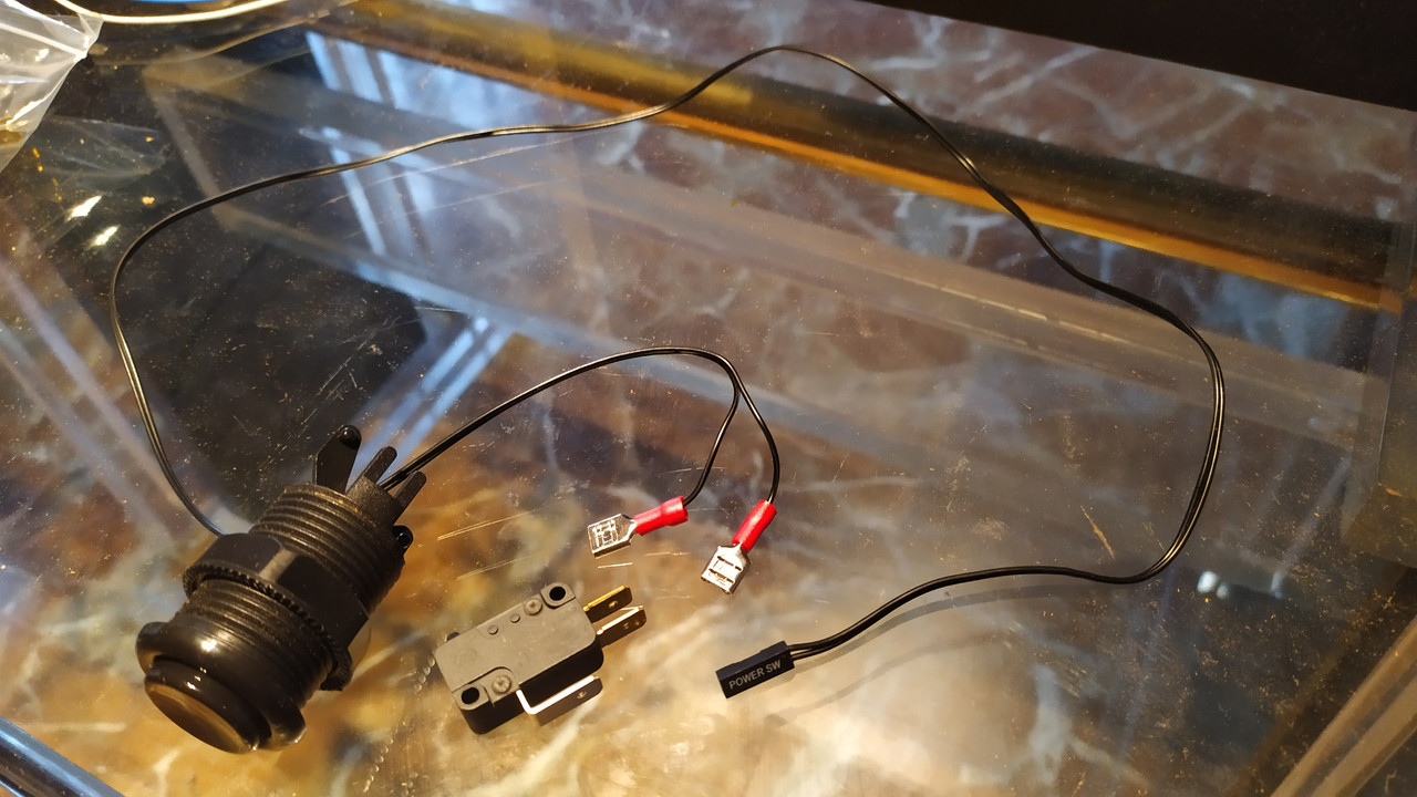

Muy buenas compañero.Pues haber paso una foto con lo que quiero hacer
Mi idea es encender la placa base que ira dentro de la recreativa con un botón que situare en la parte superior y quería ponerle al cable de power sw conectarle 2 fastons y conectarlos al switch que va en el botón. es posible?
funcionaria igual que el botón típico de cualquier torre ?
Una aclaración muy tonta al respecto.
El botón de una torre cualquiera no deja de ser un pulsador NO.
Al pulsaro cierras el circuito y la Placa al detectarlo enciende y listo.
Si se vuelve a pulsar apaga el sistema y si se mantiene pulsado fuerza el apagado de manera brusca, así de simple.
Lo que tu planteas es simplemente cambiar un botón por otro.
No hay ningún problema en ello y te va a quedar muy chulo para el Bartop.
Lo único que debes tener en cuenta es que sea un pulsador NO, y sobretodo que no sea un interruptor de pulsación.
Sin ir más lejos, yo desguacé una torre hace años y precisamente me quedé con ese switch de encendido para hacer pruebas con Placas Base.
