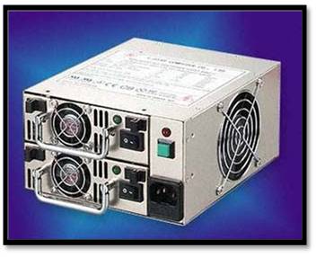

Los discos duros no se apagan así como así. Y además, generalmente está mal expresado por falta de conocimiento ya que la mayoría piensa que "desmontar" una unidad de almacenamiento es lo mismo que apagarla y no es así.
La mejor forma que tienes de apagar un dispositivo de almacenamiento es desmontando la particiones (o particiones que tenga) y luego desconectar el cable de la fuente de alimentación que está conectado al dispositivo.
La fuente, aun que depende de los interruptores de la placa base, una vez encendida, da corriente a todos los dispositivos, por todo el cableado. Dado que un mismo conector de alimentación puede y suele estar soldado al resto en la PCB de la fuente y no es independiente del resto de cables, la única forma que tienes de apagar completamente un disco duro es desconectándolo o añadiendo un interruptor al cable.
El hotswap no te proveerá de la solución que buscas, por que un hotswap no apaga discos duros, sino que desmonta o monta particiones al vuelo (en caliente).
