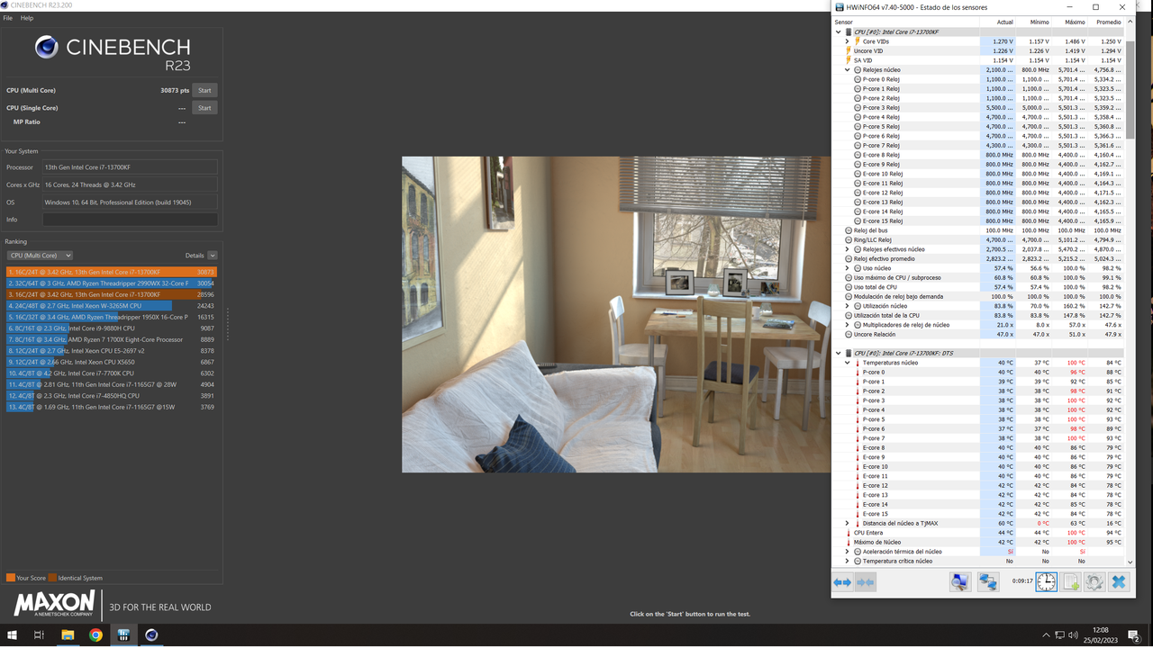

Bueno ya me llego y todo esta funcionado diria que bastante bien.....captura jugando con los ajustes BIOS stock, algo mas de una hora.
Aqui le puse OC automatico por AI y lo subio un poco, pero bueno, creo que lo dejare de stock, que estar jugando a temperaturas de 45/50 grados me parece una pasada, ya fijando el objetivo a medio plazo en una rtx 4080, cuando baje de 1000 euros tirare por ella, ahora me parece un disparate pagar 1400, pero bueno, como se esta poniendo la cosa, no me extrañaria ver los precios caer y poder cazar alguna por 900 o asi, como no tengo prisa, veremos si tengo suerte jejejej

Al final no me gusto como puse el disipador de la CPU por que me ayudo mi hermano y no lo pusimos a la primera, tuvimos que levantarlo y volver a bajarlo, ademas le aplique la pasta que venia alphacool subzero, hoy cuando he quitado el disipador, las esquinas no habia pasta y habia exceso por el medio y no se no me convencia, la aplique como lo hacia en el 9900kf, un hilo en medio y que se reparta al apretar, a si que compre KRYONAUT que por lo que he visto es de las mejores y hoy la aplique con una espatulita, capa muy fina y el disipador puesto a la primera, creo que he mejorado las temperaturas unos 10 grados facil
ahora lo tengo todo de stock, pero ajuste el Vcore a 1.12v y me aguanta perfectamente los 5.3ghz, no he probado a bajarlo mas, por que pienso que ya esta bastante ajustado, pero no se, el procesador me muesta que tiene un valor SP de 93 a si que supongo que me ha salido bueno
