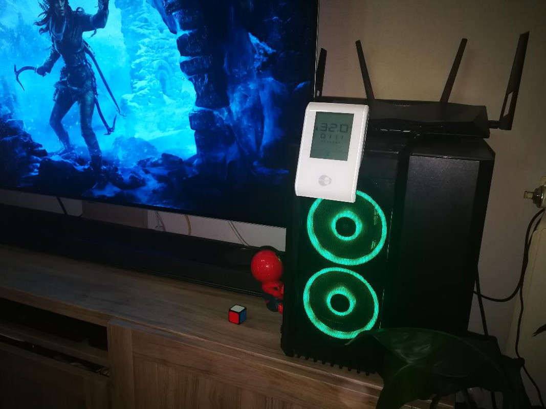

Eso si en mi Vallecas natal ya ha refrescado a la 1 de la madrugada, esta noche toca mantita.
Y el puto spiderman cabezón le tengo para que controle que no se caiga la gráfica y se pasa el día mirando a Larita.
Yo también la miraría a ella antes que a ti...

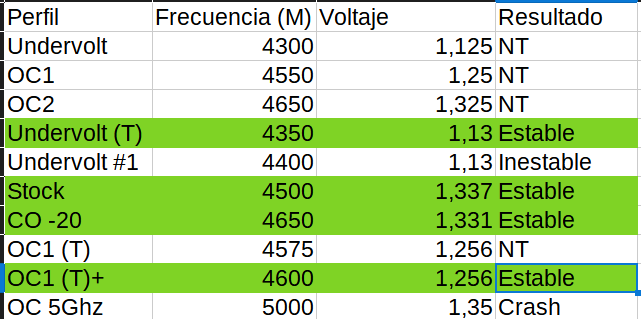

Al final he estado probando unos cuantos perfiles basándome en el CTR 2.1
En juegos sinceramente no noto diferencia entre los cuatro perfiles, a pesar de que el CO -20 puede hacer boost hasta 4.85Ghz.
Les he pasado a todos el benchmark del RDR2 y todos me dan la misma media de FPS (unos 100), y en el Elden Ring con el mod de desbloquear los FPS igual, aunque debe ser mi gráfica al final lo que está igualando los resultados ya que los juego al máximo y suele estar la GPU al 100% (excepto en el Elden que esta optimizado como pan rallado). Tendría que probar con juegos más cpu dependientes y en setting bajos, 1080p, zzz.... sinceramente no los voy a jugar así asi que me da un poco igual.
No me decido entre el de 4.35 o el de 4.6 la verdad.
Lo que si quiería saber es si alguno sabe si afecta en algo a la logevidad del CPU tenerlo a voltaje fijo.
Quédate con la opción que mejores temperaturas obtengas.
Así tendrás menor ruido en general, ya que por rendimiento está muy parejo.
No creo que afecte , siempre que el voltaje este por debajo de 1,4Vcore, y las temps esten controladas, ese si es para un uso intensivo, si es para unas horas al dia, aun menos.
Como te ha dichoJosep83 ,dejalo donde consigas mejores temps.
Me extraña que no te haga el 4,5ghz por ejemplo con 1,2vcore.

No tengo un silicio super bueno, en el CTR me salió Silver Sample.
Lo estuve probando y lo max que consegui son 4.6 a 1.21v, pero no es completamente estable (nada de crasheos fuertes, pero el stablity test del CTR por ejemplo, no me lo pasa), quizá le tenga que subir un puntito más al voltaje.
También estuve experimentando con el Curve Optimizer y he conseguido una curva de -24 en All Cores estable, aunque las temps de 80ºC no se las quita nadie jajaj, a veces sube a 4.7Ghz en Cinebench, aunque siempre acaba bajando a 4.65Ghz.
