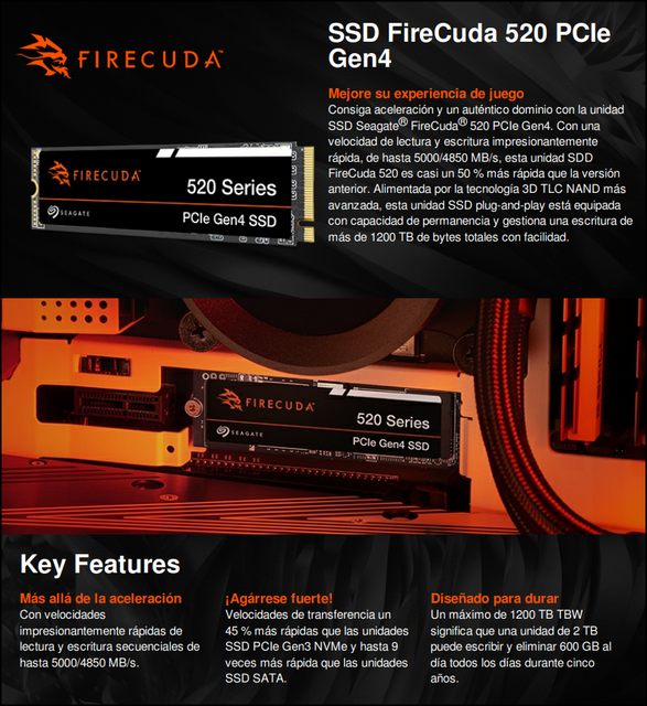

Los precios que indiqué eran todos de PCC, así que el de Amazon me parece un muy buen precio. (y)
Ahora me doy cuenta que los TBW que indiqué para el Firecuda 520 eran incorrectos, ya que tiene 1.200 al igual que el WD Black SN770. Aquí ya todo es cuestión de precio porque son buenas marcas.
https://www.seagate.com/content/dam.../new-firecuda-520-ssd-DS2124-1-2210-es_ES.pdf
A pesar de ser un disco de gama media, el Seagate Firecuda 520 tiene DRAM y memorias TLC (de Kioxia, así que es Toshiba), por lo que ni tan mal.
El WD SN770 no tiene DRAM, por lo que es mejor el Seagate.
El único mejor a un precio razonable es el Adata S70 Blade, pero para el uso que mencionas es tontería gastarse más cuando el Seagate es correcto y tiene buen precio para 2TB.

Gracias
Comprado el FIrecuda 520 por 116€.
Muchas gracia a tod@s.
