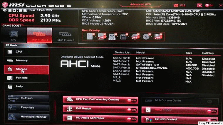

Mira a ver en la portada del BIOS a ver si tienes la opción BIOS Mode: CSM/UEFI, o también puede salir UEFI/Legacy
Si NO tiene la opción, también puedes presionar la tecla F7 para entrar al modo Avanzado

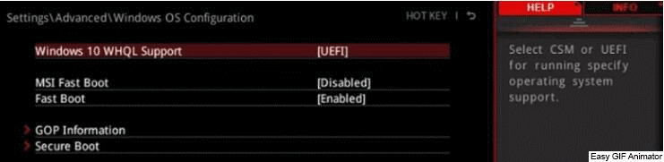

SETTINGS > Advanced > Windows OS Configuration > Windows WHQL cambiarlo a [CSM], o de [Enabled] a [Disabled]
Guarda los cambios con F10 y prueba.
