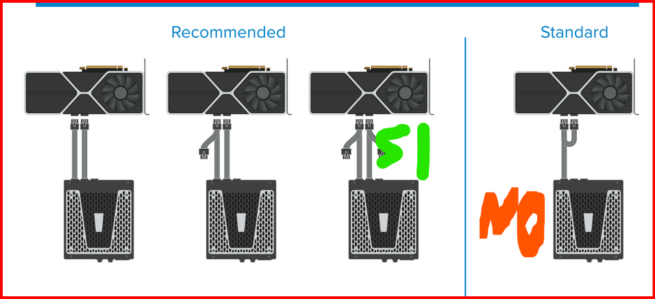

Me aburría y te he hecho un croquis, de paso presumo de mis conocimientos de Photoshop avanzado
Bueno pues me acabas de ahorrar 30€ xD Al decirme que trae 4 ya me piqué a buscar (la caja la tiré hace tiempo pero nunca tiro accesorios, papeles, etc.) y resulta que 4 no, pero al menos 2 "en Y" si que traía. He enchufado un cable por puerto y la gráfica va como un tiro. Muchísimas gracias!!
PD: Impresionante el croquis, síndrome de stendhal en estado puro. Mi más sincera enhorabuena
