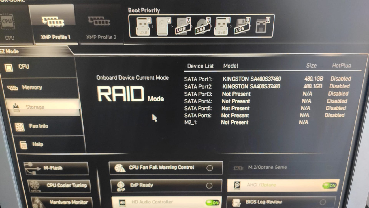

Hola chicos. Estoy intentando crear un Raid1 con dos discos ssd de 500 en una placa MSI B560M A Pro que supuestamente según fabricante admite Raid0, 1, ...

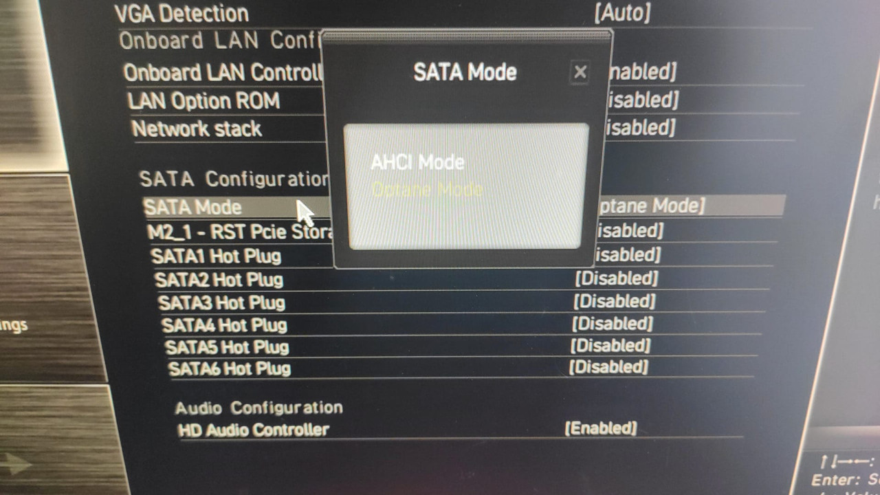

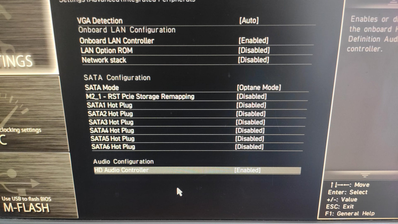

Os paso pantallas de la Bios, he probado de todo, en modo Optane no me permite en el submenú de intel crear el raid, en el modo básico de la Bios aparece "Raid mode"... Si instalo Windows 2016 server en modo ACHI al cambiar a Optane (aunque no tenga Raid) me da un pantallazo azul y se reinicia...

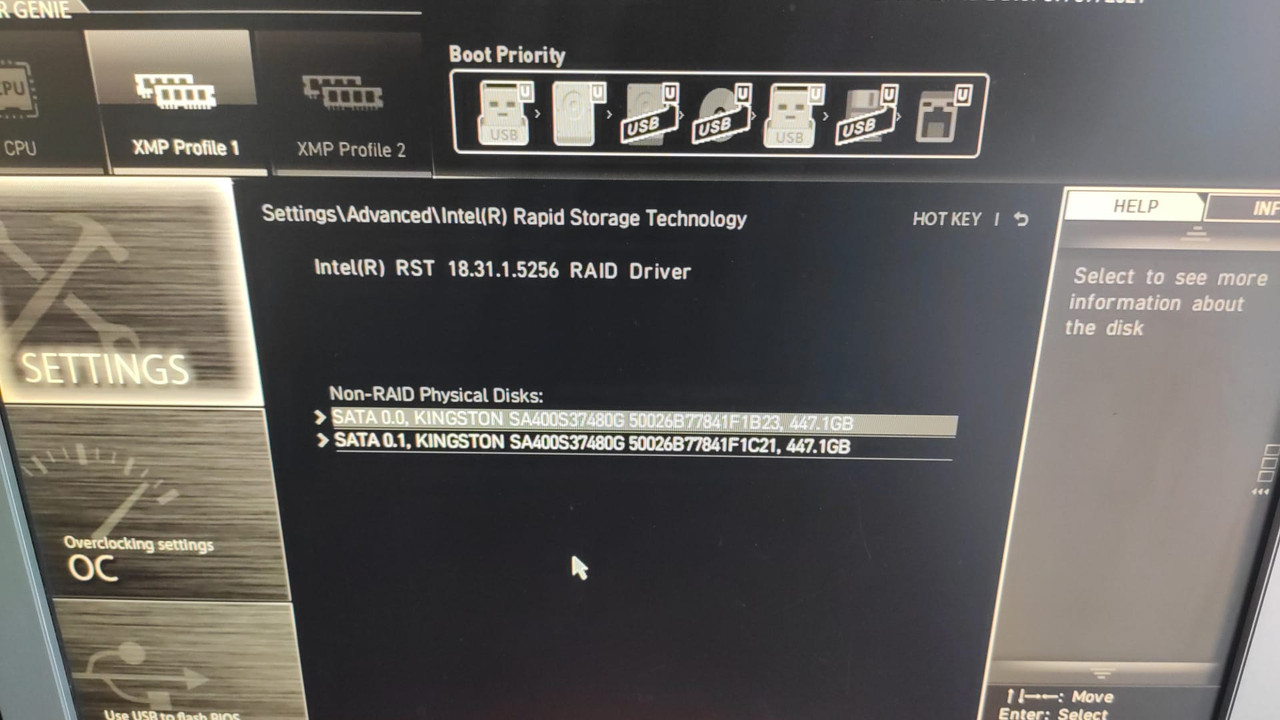

Y sí, he reiniciado después de poner Optane y es cuando me sale lo de Intel Storage pero dentro no está la opción de crear Raid, y es lo que desconozco. Y sí, está la Bios en UEFI. Algo se me escapa o esta placa no admite Raid en SSD y solo en M2 cosa que me extrañaría enormemente...
El modo Optane es solo para disponer un disco como acelerador de almacenamiento, por eso no te habilita ninguna opcion de RAID. El modo Optane en ningun caso tendra añadido de RAID.
Según MSI esta placa admite Raid y en el modo básico aparece Raid mode si selecciono Optane en los discos...

Pero el raid en sí deberías poder crearlo en la bios donde te lista los discos que están en "non raid". Revisa bien el manual y si no contacta con el soporte de MSI a ver si te contestan con algo.
Mirando el manual aparece lo siguiente: [RAID/ Optane Mode] Enables RAID function for SATA storage devices and Optane function for NVMe or PCIe storage devices.
Por lo que se ve en las capturas tu placa no dispone del modo RAID y si del Optane.
