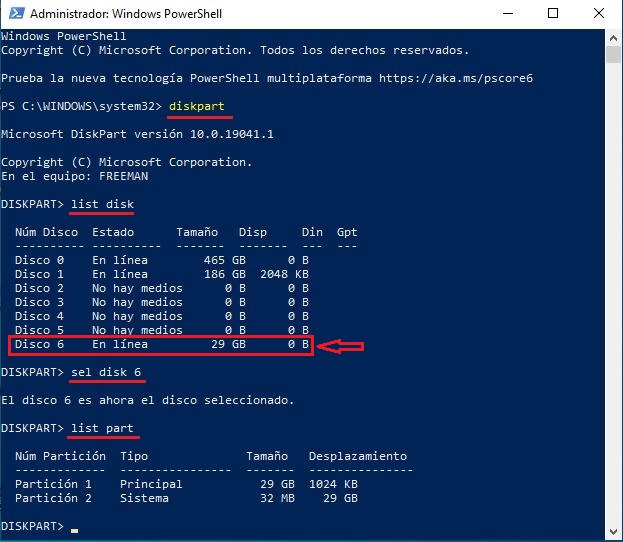

¿Has comprobado si el disco tiene más particiones?
Abre el Windows PowerShell (Administrador) y teclea los siguientes comandos,
y tras cada comando presionas "Enter" para continuar.
diskpart
list disk
muéstranos una captura para seguir, o dinos el número del disco externo, para los siguientes comandos.
sel disk x (la X es el número del disco)
list part
diskpart
list disk
list part

Debería de salirte todos los discos del equipo. Te dejo un ejemplo en el spoiler:
Spoiler
Si sólo tienes el disco principal (Disco 0), y el Disco 1 es el externo y No tienes nada que perder
para formatearlo, teclea los siguientes comandos:
diskpart
list disk
sel disk 1
clean
create part primary
format fs=ntfs quick
assign letter=H
exit
exit
