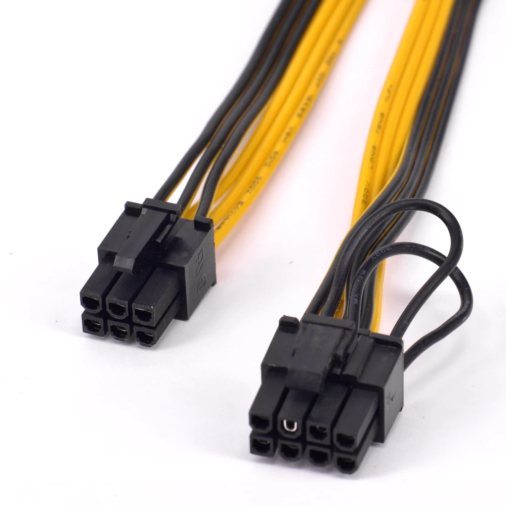

Algo como estos 2 conectores, evidentemente el de la izquierda que es de 6 pines.
En su defecto podrías usar un adaptador de Molex a 6Pin como esto:

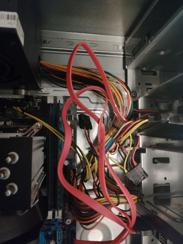

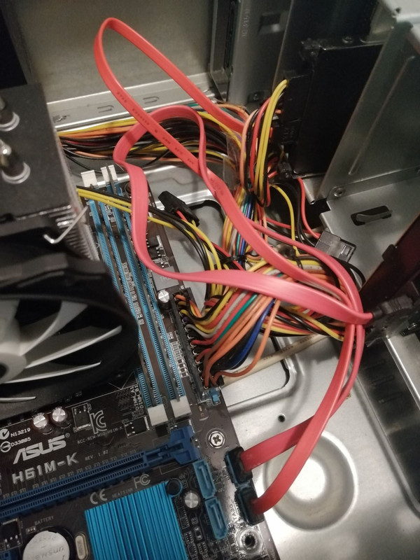

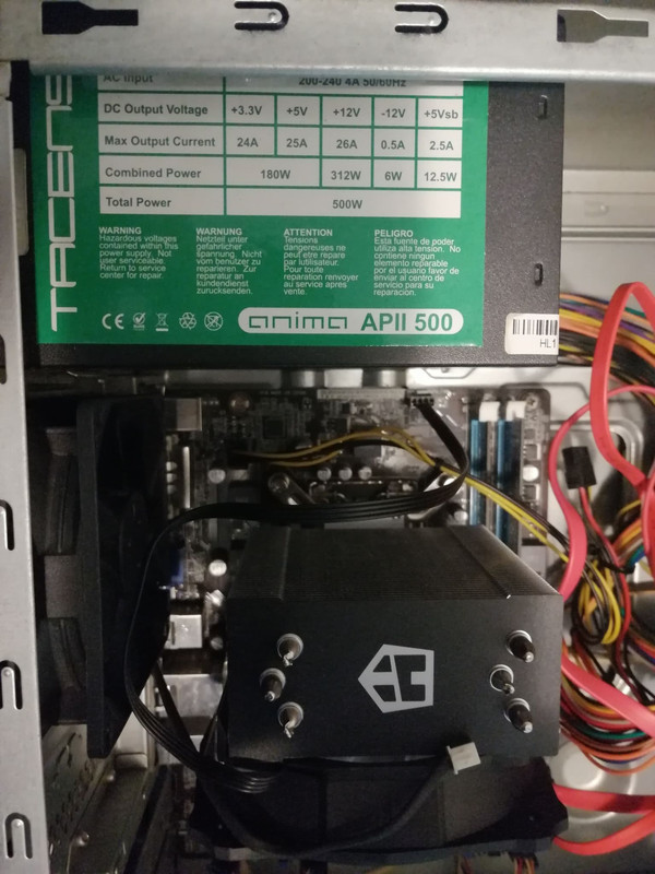

Acabo de hacer unas fotos para que veas la fuente y los cables, no veo ninguno parecido al de la foto que subiste. Voy bastante perdido en esto.
Si te fijas un poco en la imagen donde esta el manojo de cables lo tienes y en sus caracteristicas lo indica conector de 6 PIN para PCI-E
Acabo de subir las fotos y de los cables que están sin conectar ninguno es de 6 pines, es raro.

Si la tienes en garantia cambiala por otra y que tenga conector de PCI-E
Puedes usar un adaptador de molex a PCI-E pero no te lo recomiendo

Ahora que me he desliado del trabajo, te puedo indicar mejor, si cambias solo la fuente NO TE VA A HACER FALTA NADA DE LOS SWICHTES , porque esos cablecitos NO debes tocarlos para nada de como estan, solo debes de desconectar el cable de 24PIN y el cable de 4PIN junto con los HDD que tengas colocados y despues colocar la nueva. Solo entran de una manera por una muesca que lleva y sale apretando un teton que lleva.
Conectarle el cable de 24PIN , 4 PIN y buscar el conector PCI-E que suele ser de 6PIN (este conector esta marcado con esas letras) a la GPU, conectar los HDD y echarle un pequeño ojo para que todo bien, para conectar el cable de alimentacion de la fuente y funcionar

DubaRS AlcPay15 muchisimas gracias a los dos, me habéis adentrado en un mundo dónde voy a cambiar la primera fuente en toda mi vida y será gracias a vosotros jajaja, siempre me ha dado "miedo" la fuente y cuando ha habido que cambiarla he llevado el pc a la tienda de informática porque me generaba respeto, pero tras ver videos y con precaución no parece muy complicado. Me voy a tirar a la piscina, ahora la cosa es buscar una fuente sencilla para ese equipo, ya que es mi segundo pc y lo utilizo poco, el procesador es el i5 3570 y la gráfica la gigabyte gt 740 de 2gb, 8gb de ram, un disco ssd y uno hdd. Una que no sea muy cara y preferiblemente con pfc pasivo tal y como tengo en mi pc principal. Esto es debido a que utilizo un sai y siempre es mejor que el pfc de la fuente sea pasivo, lo cual hace que la variedad se reduzca a 4 marcas y modelos. En mi pc tengo la Coolbox Powerline 600w y habia pensado en tal vez para el otro ponerle la misma o esta otra Fuente Alimentacion ATX Nox Urano SX 500W - Nox
Es la misma pero la pongo en las dos webs para que la veais mejor. Acabo de ver que parece no tener conector de 6 pines esta nox.
Gracias compis!
Si no he visto mal NO lleva conector PCI-E para lo que quieres y sin ser gran cosa pondria la que dispones Fuente: Coolbox Powerline 600w
