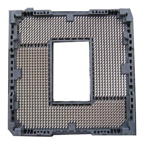

Por 1mm puede que no se haya jodido.
¿Podrías volver a mirar el Socket y el Procesador, y de paso ponernos algunas imágenes?
Varios ojos ven más que dos.
Ahí van las del socket. Son de la segunda vez que lo abrí para asegurarme que no había nada mal (ya había dado el fallo):
No sé si es un efecto óptico, o me parece ver que hay algunos pines manchados de pasta térmica.
¿Has mirado también los contactos del Procesador?
Efecto óptico 100%, he revisado un par de videos que hice para verlo más ampliado (de ellos saqué las imágenes) y se ve bien que están limpios.
Acabo de ver que se pueden subir videos fácilmente aunque pierde calidad, te dejo uno por aquí:
Los contactos del procesador los miré en ese momento también y no vi nada raro.
Miraré mañana de nuevo por lo que pudiese pasar, pero ya me da hasta cosa no vaya a liarla con los pines jajaja
Qué razón tenía el de si algo no funciona no lo toques (aunque le falte un tornillo).
Muy bueno el video, se ve claramente que están todos los pines bien (y).
