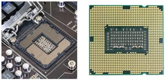

Ese tipo de error se suele dar cuando en el socket hay algún pin doblado, o mal colocado,
o incluso los pines del CPU manchados, o sucios por pasta térmica.
Mira los pines del socket y CPU a ver si están en buen estado.

Algún componente de la placa base rota o pines procesador doblados o propio procesador roto o incluso algún problema en la BIOS que me parece raro y se debería solucionar actualizando (aunque tiene su riesgo).

Pues ayer antes de abrir el tema, desmonté el pc por enésima vez y presté mucha atención a todos los pines y aparentemente estaban en perfectas condiciones.

En ese socket, era corriente que fallara el dual chanel, o un banco de memoria, por el apriete del disipador, quiza los tiros vallan por hay. Tambien puede ser que este fastidiado el IMC del procesador y no valla el dual chanel, ya me ha pasado en un i7 870 y mas tarde en un 4770K.

Recuerdo algunas consultas en foros acerca de lo mismo que terminaban como dices porque probaban con otro proce y se solucionaba.
Lo bueno es que si es el IMC, ahora micros i5 750 los hay a patadas y muy baratos si es por hacer el apaño.
