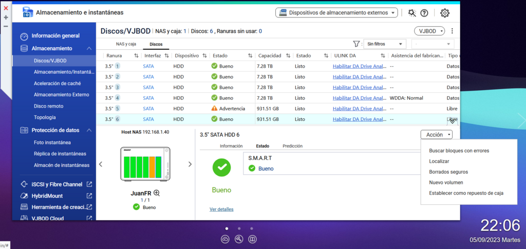

Tú los discos con el NAS apagado los puedes quitar y poner las veces que quieras (para hacer limpieza mismamente), luego mientras los pongas en el mismo orden no hay problema, lo primero que yo hice fue numerar los discos.
Y no te los formatea automáticamente, los formatea si creas un volumen con ellos, por lo menos mi NAS es muy educado y me pregunta que quiero hacer con ellos
Los dos discos de 1 tera los acabo de sacar de un PC con Windows y están formateados en NTFS, mientras no los use así seguiran, incluso me deja hacer pruebas smart con ellos.
Es más, me acabo de fijar que recuerda de la última prueba que los hizo.
