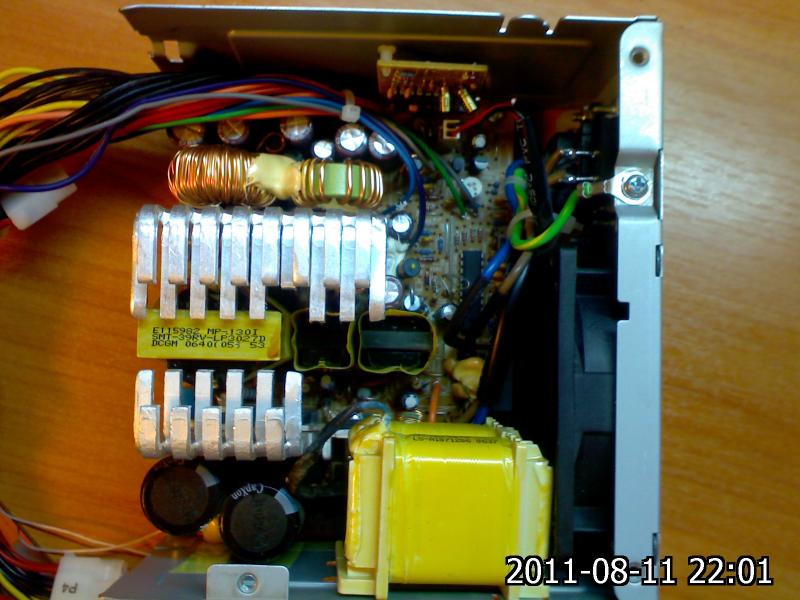

Por dentro es asín: breixobaloca, que opinas? Yo veo condensadores primarios CapXon y bueno, con 12 años a sus espaldas no se yo xDDD
Lo bueno es que al menos parece que tiene PFC Pasivo (no creo que Delta te cuele el cubo de cemento xD)
Se ve bastante clara la antigüedad del diseño, seguro que no está ni preparada para altas cargas de 12V (antes se centraban en los otros raíles), y los diseños viejos puff... A ver, Delta sabe hacer que cualquier cosa dure, pero ya va bastante no? ;)
