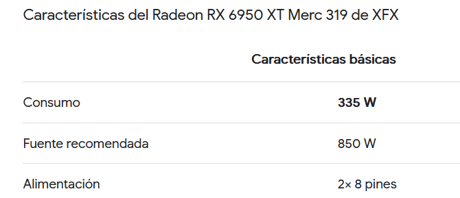

una 3080 que puede consumir 350 W sin overclock, podría llevar solo dos conectores en vez de tres (de hecho las hay)
Y para muestra un botón
Y otro botón
