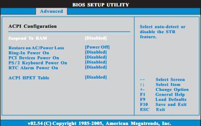

Otro parámetro en habilitar es el ACPI HPET Table para que funcione mejor Windows Vista.
Spoiler

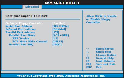

Otro muy importante es deshabilitar el Floppy (antigua disketera de 3½)
y su controlador para que la instalación de Windows no tarde una eternidad,
ya que si la tienes desconectada físicamente no sirve para nada.
