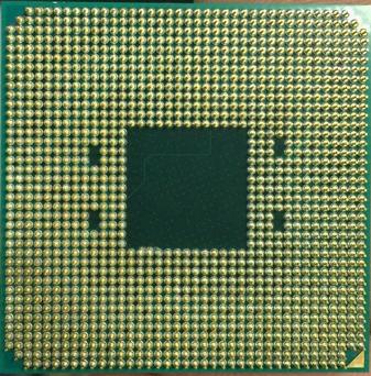

Asegúrate de que el procesador no tiene ningún pin doblado, o partido.
De todas formas, veo algo extraño en que en una placa emita pitidos, y en la otra placa base ni siquiera pita :mmmm:.
Estan todos los pines bien, reparo todo tipo de electrónica y soy bastante cuidadoso con todas estas cosas siempre.
