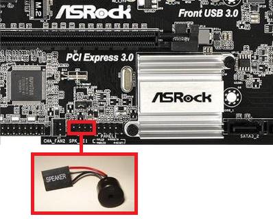

Prueba con otra fuente, y conéctale un Speaker.

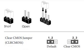

Deberías de hacer un par de pruebas:
Resetear el BIOS; con el equipo apagado y con el cable de la red eléctrica desconectado,
quita la pila de la placa base, y luego puentea los pines del Clear_CMOS
de las posiciones 1-2 a la posición 2-3 durante 5 y 10seg., trascurrido ese tiempo
vuelve a poner el jumper en la posición 1-2 original, coloca la pila y conecta el cable de corriente
para probar si el equipo arranca y da imagen.

quita todos los módulos de RAM y conecta un "Speaker" en el lugar adecuado,
para ver si al encender el equipo emite una serie de pitidos al no detectar ninguna RAM
Si continúa sin pitar sin RAM, prueba con otra fuente.

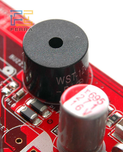

Lo primero que hago cuando me llega un ordenador con una avería es conectarle el Speaker,
ya que tengo la costumbre de guiarme por los pitidos, y para mi es imprescindible.
Antiguamente muchas de las placas base traían el Speaker incorporado.
También las cajas (carcasas) lo incorporaban junto con el cableado del panel frontal.

Por regla general el speaker como bien dices aun te sigue viniendo con los accesorios de la torre...
Y todas las placas tienen su conector, por eso comento que no entiendo el porqué de esa moda de "anular" el speaker...
