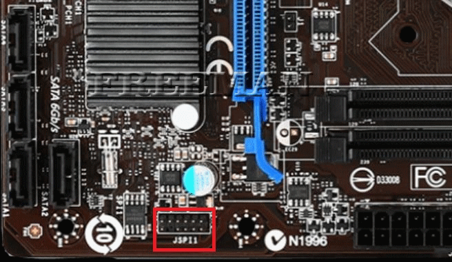

Hola,Hoy he actualizado los BIOS con flash y con el USB. Todo ha ido bien hasta el último paso. Me equivoqué en pulasr sobre"Actualizar BIOS" y le di en Actualizar BIOS y Me. Ha empezado a flashear pero al reinició se ha ido la luz. Ahora intenta prender pero no puede. Le he sacado la pila y desenchufado de la luz. Pero no prende. Quiero hacerle un Clear CMOS , pero no encuentro el botón ( he leído que tiene un botón detrás. ) O si alguien me puede dar más pista de como flashear de nuevo la BIOS. Gracias por anticipado
Si se ha marchado la luz sin terminar de actualizar la BIOS tienes la BIOS rota tendras que cambiarla por una nueva xq esa placa base no tiene ningun sistema de emergencia para recuperarla.
Para borrar la CMOS hay 2 formas.
1- Desenchufar totalmente el ordenador de la electricidad, quitar la pila . pulsar varias veces el boton encendido para que se descargue la energia residual, esperas 2 minutos y vuelves a poner la pila conectar y encender.
2- Tienes que cerrar los pines JBAT1 que hay al lado de la pila. Importante no hacerlo con ordenador encendido, yo lo suelo hacer poniendo un destornillador unos segundos.
Pero yo creo que no se te ha actualizado correctamente y tendras que poner BIOS nueva en tu caso va soldada y tendrias que desoldarla y poner una nueva que valen 15 euros volviendola a soldar.

Esa placa base dispone de un puerto conector JSPI1 es para Flashear el BIOS, o reprogramarla en caso necesario,
que funciona igual, o muy parecido al actual "Botón Flashback" de las nuevas placas base.
Para tu caso necesitas una tarjeta USB FLBK_HEADER muy difícil de conseguir.
Puedes llamar a MSI y comentarle tu caso a ver si te pueden proporcionar dicha tarjeta,
o que te pueden decir al respecto.

No sé que tiene que ver Microsoft con actualizar el BIOS :unsure:.
¿Pregúntale a ese "supuesto informático" para que sirve el puerto conector JSPI1 que tiene tu placa base?
