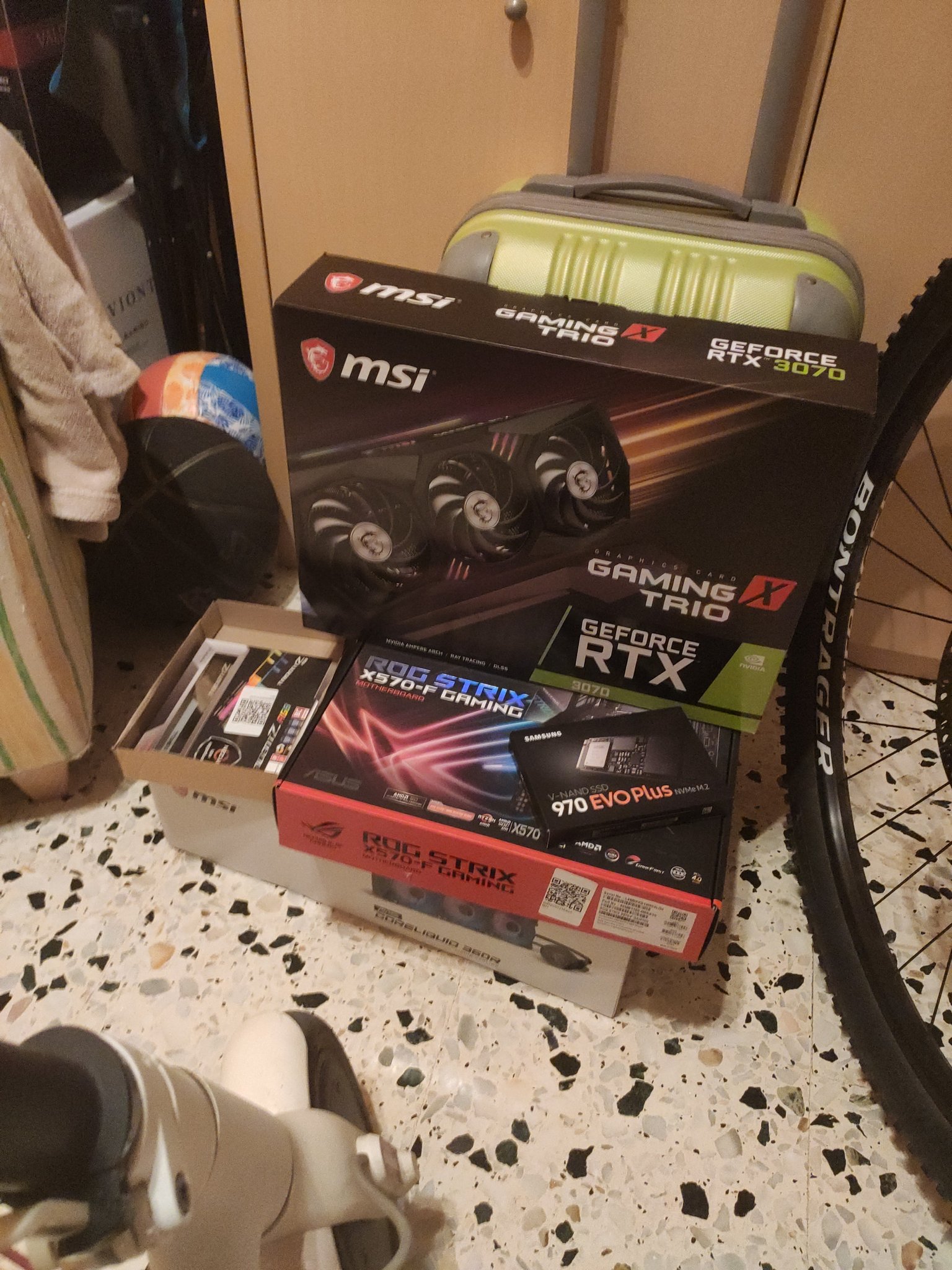

Hostia, bastante parecido es mi arbolito de navidad, al menos el monitor, gráfica y procesador. La lástima es que no hay manera que me llegue el monitor, lleva 2 semanas en reparto y no sé si estan teniendo problemas de logistica o algo los de PC Componentes...
