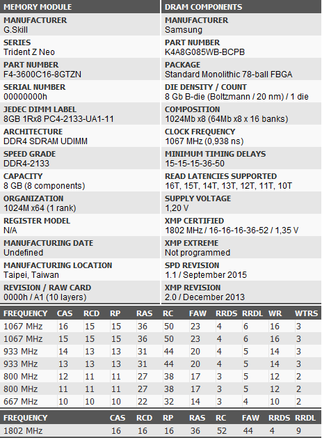

Es que precisamente fui a por esta RAM porque sé que son las mejores para Ryzen, pero no logro que mi placa pille los 1800Mhz(3600Mhz), lo llevo intentando desde Enero, pero hay algo por ahí que me da problemas.
Te dejo captura de Thaiphoon:

No sé que decirte, porque no tengo serie 3000 y no tengo experiencia de OC de RAM con ella, lo que si me gustaría preguntar es porque tienes que tocar todos los VDD? y no los dejas en auto? También otra cosa. No saques conclusiones sobre los resultados de benchmarks de RAM. Aunque tengas varias configuraciones que te dan 66ns, los resultados se reflejan de diferente manera en juegos. Es la típica moda estúpida, como el userbenchmark.
Ten en cuenta que la RAM es muy sensible al calor, cuando hagas stress test, aplica un perfil muy agresivo en los ventiladores, para mantener la RAM a 45°C y por debajo, para que no pete por calor.

Asegúrate de poner el xmp OFF en la bios si estás ajustando manualmente los timings. 1usmus tb recomienda poner el SMT off
Te recomiendo leer este artículo suyo
AMD Ryzen Memory Tweaking & Overclocking Guide | TechPowerUp
Es más difícil de lo q parece, y si no esra en la QVL el ram calculator no va bien... Así q es es más difícil.
Lo mejor es q mires los timings xmp oficiales de la memoria y los pongas tú a mano en la bios. Si aún así no funcionan, intenta rebajarlo un poco. Por ejemplo si los timings oficiales son 16-18-18-36 intenta algo como 17-20-20-40.vas probando así a ver.
Si eso tp te funciona prueba a bajar de 3600 a 3200 e igual consigues algo tb. Ahora mismo la tienes 2133
