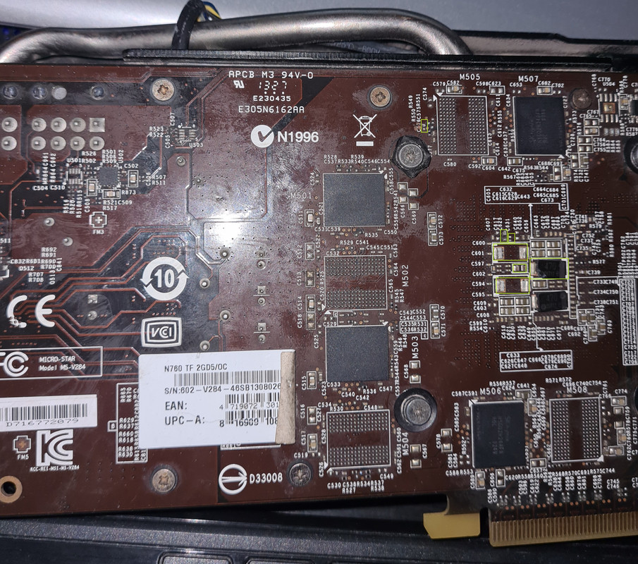

La compra me ha salido por unos 60€ algo que me parecia bastante bueno de precio y me he lanzado a comprarla, el chico me ha dicho que funcionaba perfecta y al verla antes de comparala la vi perfecta, pero al llegar a casa y instalarla, el ordenador no me la detecta y me dan los pitidos de que no hay gpu conectada. Viendola más al detalle he podido ver que parece que le faltan unos condesadores y resistencias de la parte de arriba, en total 6 condesadores de los pequeñitos y 1 resistencia, no estoy seguro si es por esto que no arranca pero he descargado imagenes de internet de una identica y justo los componentes que marco aqui son los que falta. La piezecita más grande que son dos que faltan por lo que he podido ver son condesadores con polaridad y el tipo condesodres SMD de tantalo, todos los que faltan son de tipo SMD pero estos grantes me han sorpredido al ser de tantalo y cuadrados que nunca he visto, ni me he parado a mirar. Y arriba una resitencia que hay un arrañazo al lado como si se le hubiera caido al suelo.

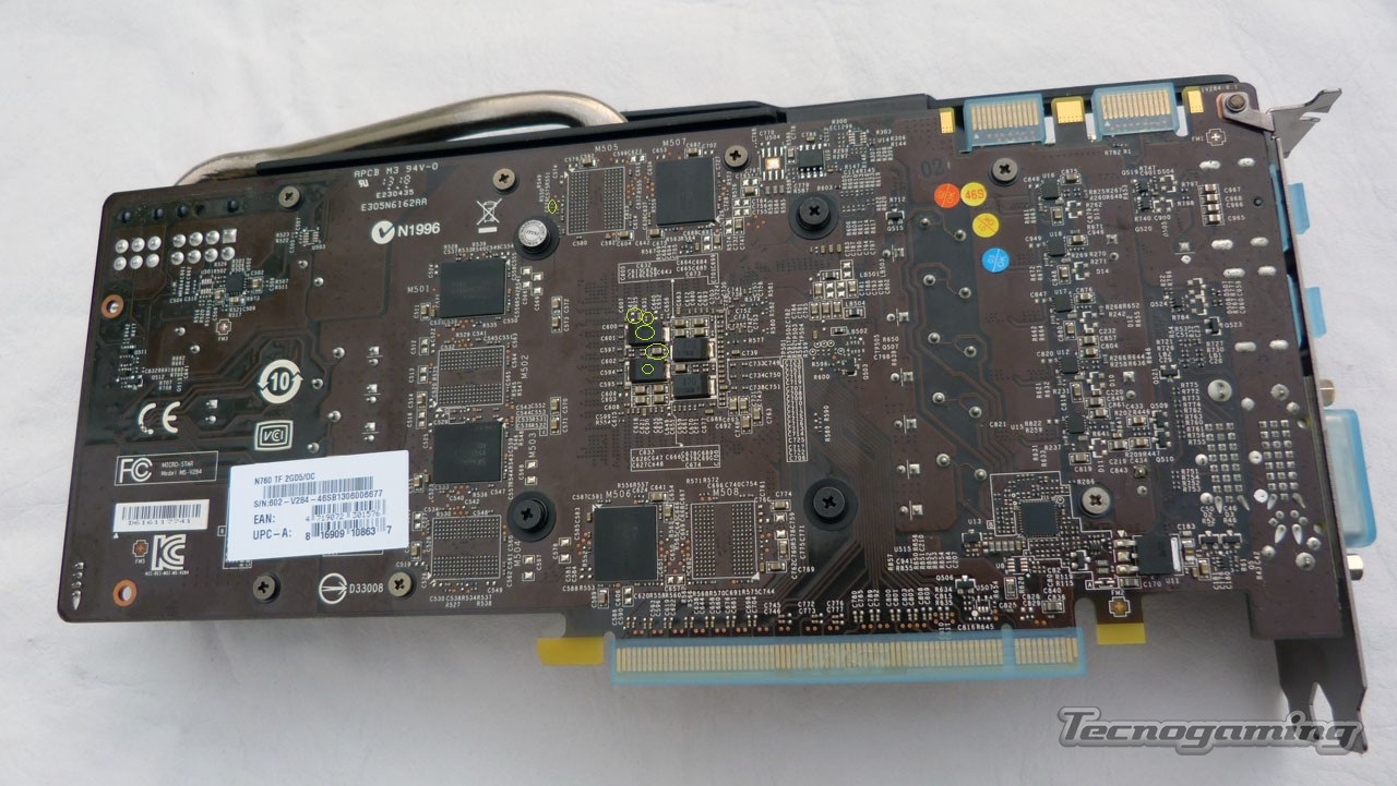

Esta foto es una de internet del mismo modelo:
Y esta es la grafica que he comprado:
Si alguien porfavor me puede decir donde puedo conseguir estos condesadores y componentes le estaría muy agradecido a ver si puedo resucitar a esta pequeña gpu y darle otra vida digna.

He revisado el pcb de la tarjeta de ese modelo de MSI y sin querer ser mal pensado creo que el que te ha vendido la grafica es un bandido...
Que te haya dicho que está perfecta con la que está cayendo aun estando tocada es de lo mas normal porque actualmente hay quienes aprovechan para vender la grafica que sea, como sea y en el estado que sea.
A esa 760 como bien has comprobado le faltan algunos componentes tipo smd y otros como te indico en la foto estan hasta en mal estado porque les falta algunos fragmentos...
Cosas que se producen por golpes o caidas por regla general.
Ademas y aunque puede ser por labores de "mantenimiento" las muecas de los tornillos denotan que ha sido manipulada, al igual que por las juntas de plastico...
Es mas, te diria que la ha comprado, se la han colado y ha intentado revisarla a ver que le pasaba y cuando no ha encontrado el problema pues la ha puesto a la venta para endiñarsela a otro y quitarsela de encima.

Si, ajajaj ya me di cuenta, la compre ayer de noche el chico ni tenia el movil metido ajaajaj me arriesgue un poco por milanuncios y también estaba el mismo anuncio por wallapop, exactamente el chico quería quitarsela del medio he visto que la pasta térmica es reciente así que seguramente intento cambiarle la pasta térmica y a ver si tiraba pero no. Lo gracioso que me dijo es que la compro hace dos años en pccomp.. pero en 2019 se vendian estas gpu en pc comp? creo que las760 son del año 2014 o 2013 si mal no recuerdo.
En fin ajaja me he tenido que comprar estación de soldadura de aire que tanta ilusión me hace a ver si revivo a esta pequeña.

Parece que he encontrado algo de componentes en aliexpress, porque en mi tienda de barrio de electrónica venden muy pocos componentes SMD a ver si la puedo revivir :)

Si no le cuestan mucho los componentes puede merecer la pena intentarlo pero en caso contrario mejor dejarlo...
Por ahora en tienda de electronica nada, aliexpres hay muchisimos componentes y lo mejor que he visto es reciclar una antigua grafoca de 512mb con condesadores y resistencias q sean iguales, aunq en condesadores compraré los de 50v para asegurarme mejor como tengo multimetro y tester de condesadores puedo probarlos y yaesta encargada mi jugete que queria mi pistola de aire caliente. El que no tenga los conocimientos ni las herramientas estaria ahora con una gpu que no funciona y sin 60€ pero siempre la puedes revender diciendo que esta rota y te la vendieron asi en wallapop esta la maisma rota x 45€ vly a ver si consigo 3 condesadores de esos raros 470, a ver si los veo x internet en algun sitio si no la unica manera seria gastarme esos 45€ + gastos otros 60€ para ver si puedo arreglar alguna. Ojo que la compre sabiedo que algo no me cuadraba y habia mucha posibilidad de estaba aunque haya sido la primera vez que me la cuelan ajajaj fue un chico normal de a pie no se si 20 años como mucho o 17... que queria encasquetarsela a otro... pero bueno, lo mejor para comprar graficas es que la prueben antes y te manden video o en persona, todo mi ordenador que he comprado casi todo es reciclado menos una ram el ssd y la caja lo demas de segunda mano. La placa base me vino funcional pero cn las patillas de socket 2 patillas dobladas las endereze y a funcionar, el disipador noctua perfecto, graficas perfectas y muy buen precio, ram perfecta, procesadores perfectos excepto uno que iba bien pero se calentaba en exceso pero al final funcionaba bien.
