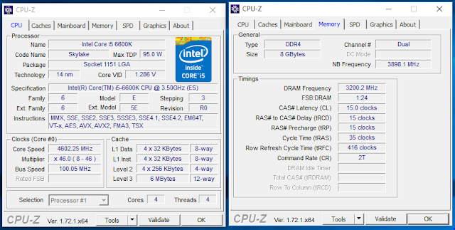

Yo lo tengo desde hace muy poquito y da gusto ver como sube hasta 4,7 ghz con menos de 1,3v
