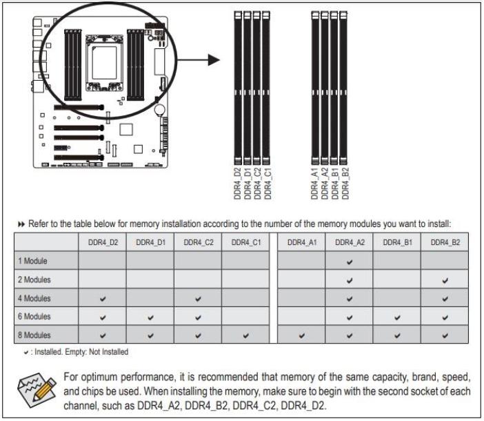

Hola a todos, tengo una duda. Voy a encargar una estación de trabajo con 64GB de RAM, una placa TRX40 AORUS MASTER y un Noctua NH-U14S TR4-SP3 entre otros componentes. En el esquema de la placa, los módulos RAM (quad channel) se indica que deben colocarse las dos primeras unidades en las ranuras interiores y las dos segudas en las terceras ranuras. Esta disposición puede afectar al montaje de los ventiladores del Noctua. Habría algún problema de rendimiento de la RAM en el caso que dispusiera los 4 módulos de RAM en las ranuras 2 y 4 de la placa? no sería lo indicado por el fabricante de la placa. Gracias.

Guiate siempre por el fabricante y el manual de la placa respecto a la configuracion de la ram y si te indica que no es aconsejable pues por algo será ya que a nivel de rendimiento puede que tenga su repercusion...
A ver si algun compi tiene la configuracion que tu quieres tener y te sabe decir.

Mira en la página 17 del → MANUAL.

Muchas gracias, lo tenía delante de mí y no lo vi. Sólo vi el esquema general de la página 7 y no indagué más. Entonces, yo estaba equivocado, no? indica justamente lo contrario que creía en un principio. Son las ranuras 2 y 4, de dentro a fuera las que tengo que ocupar, verdad?. Mil gracias.
